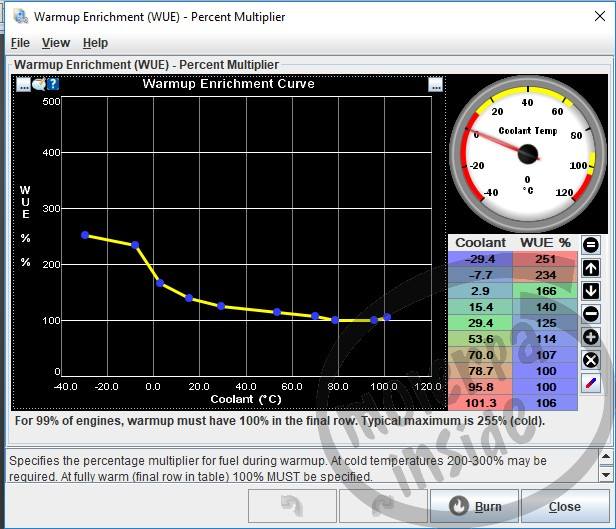

Esto que voy a mostrar es una curva de WUE (Warm Up Enrichment o Enriquecimiento en frío). Si bien es de una inyección programable (Megasquirt), lo mismo tienen los sistemas de inyección originales.
Como vemos en el gráfico, hay un porcentaje de combustible EXTRA para compensar varios factores en los que no vamos a redundar, pues ya hay explicaciones suficientes por todos lados al respecto. Vamos a hacer la analogía con el "cebador" y listo. Sino, anda mal hasta que está bien caliente.
En éste gráfico, el porcentaje indicado es 100% al no hacer cambios del cálculo original. 130% indica que agrega un 30 por ciento sobre el cálculo original. Entonces, cuando el motor esté a 30 grados va a inyectar 25% más de nafta. Cuando llegue a los 53 grados, solo tendrá 14% más de nafta. Pero igual es mucho más que cuando esté en temperatura de trabajo (a partir de los 78.7 que es el mínimo de temperatura en el que éste BMW 525 E34 funciona). A partir de ése umbral de temperatura vemos que está en 100% (es decir, del cálculo de inyección, sin corrección)
Si ése motor en conducción normal demora 4 minutos para pasar de 30 a 53 grados, ese auto consumirá entre 25 y 14% más de nafta durante ése tiempo. (aprox un 19.5% si el incremento de temperatura fuera lineal)
Esto muestra que el consumo que se indica en los test (para el cual completan el tanque, hacen 100 km en ciclo urbano SIN DETENER EL AUTO, y luego completan el tanque para hacer la cuenta correspondiente), difiere con el consumo que han medido para hacer 100 km porque para hacerlos se detuvo y dejó enfriar 10 veces el auto, entonces es razonable que nos gaste un 20 o 30 por ciento más. O incluso más.

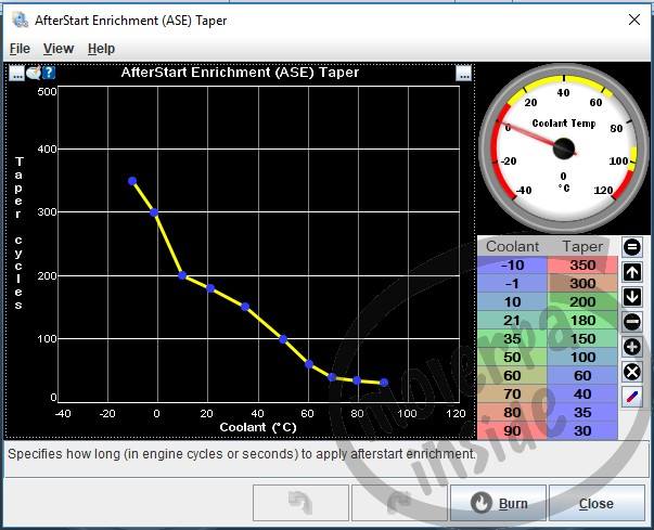

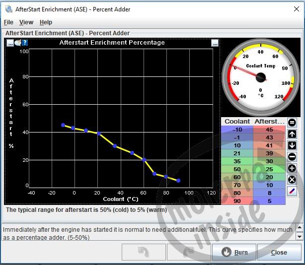

Acá entran 2 amigos más: El ASE (After Start Enrichment o Enriquecimiento Post-arranque) y su temporizador (Taper)
Este porcentaje es el valor que AGREGARÁ sobre el cálculo original, y luego la duración (en ciclos de motor) durante pocos instantes luego de un arranque.
Cuando el motor se vuelva a arrancar (estando ya en 80 grados por ejemplo) durante 35 ciclos de motor está un 8% más rico. Las razones para que ésto exista son relacionadas a cuestiones mecánicas y dinámicas de cada motor, por lo que el caso del ejemplo aplica solo a un motor MB20B25 de BMW E34, digamos. Puede que otros motores tengan mucho más tiempo o mucho más rica la mezcla en ésas temperaturas.
