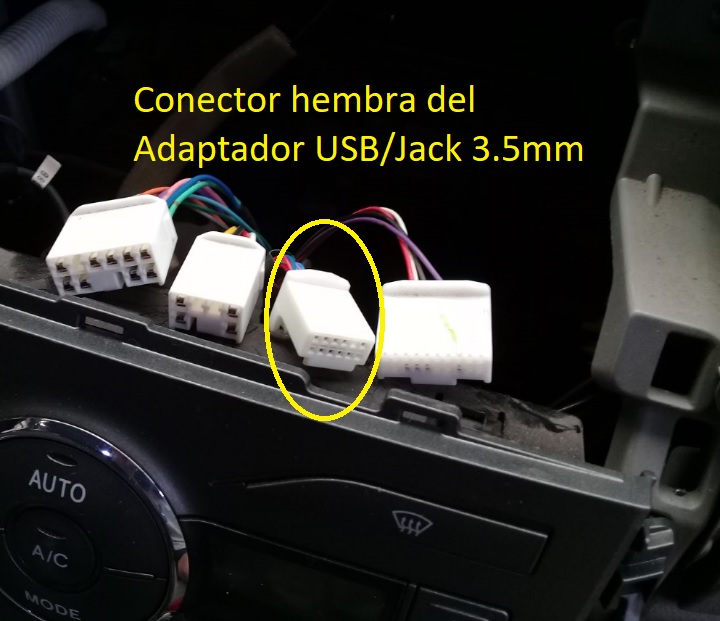

Estimados buen día.

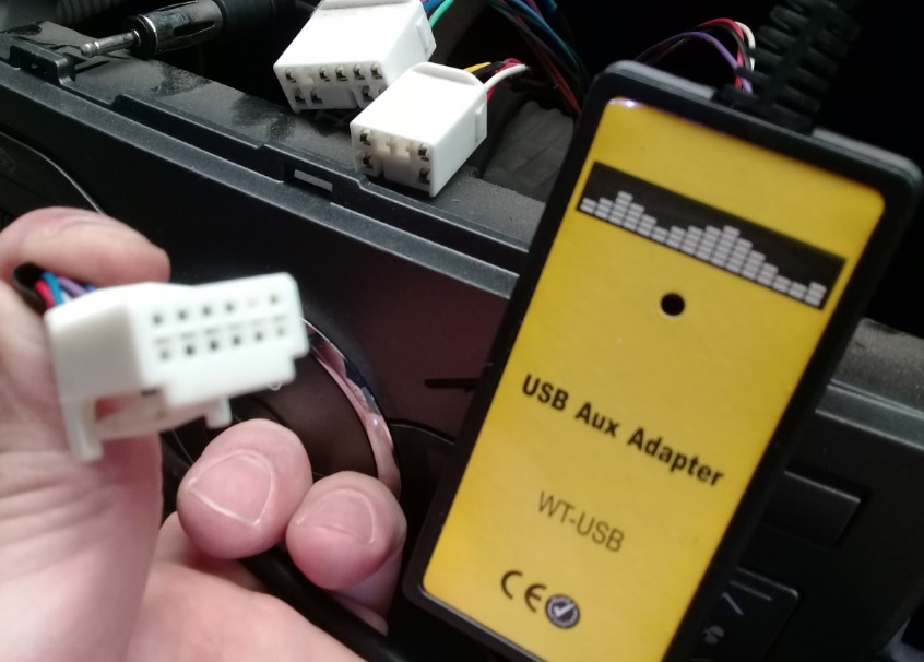

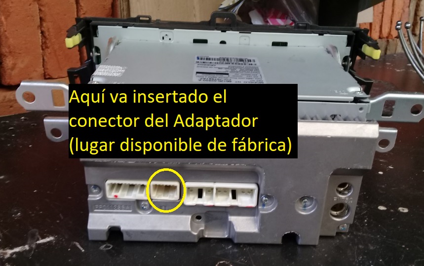

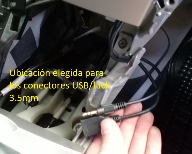

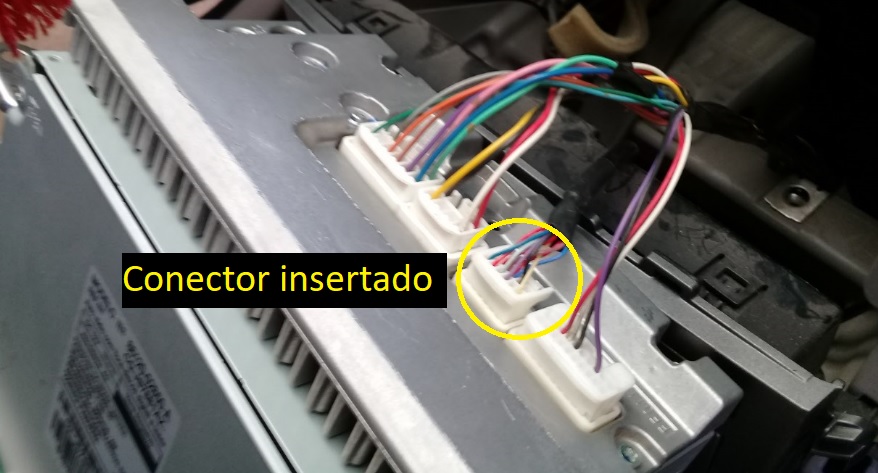

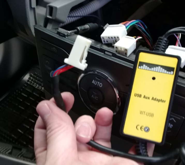

Se trata de un adaptador USB/Jack 3.5mm para los Toyota Corolla 2009 a 2011 que originalmente no traen entrada auxiliar USB, pero sin embargo el equipo de música trae la función habilitada de fábrica y un puerto macho de 6 pines disponible para conectar el dispositivo citado. Cabe destacar que los Toyota Corolla modelos de mediados 2011 en adelante vienen equipados con dicha entrada de fábrica, para los cuales el presente video es improcedente. El producto se lo puede comprar en China a la quinta parte del precio que pretenden cobrar en sitios de compra/venta del país, me salió U$D 23,76.-(si es la primer compra del año no deberán pagar 50% de impuestos y el producto llegará a vuestro domicilio sin cargo). El Kit trae además un lector universal de tarjetas de memorias y el manual del usuario correspondiente. Adjunto al presente fotografías del producto y de su fácil instalación, como así también un LINK de Youtube con el video correspondiente.

Espero les sea de utilidad la información a fin de poder conectar un pendrive en un vehículo que no traía esa opción de fábrica.
