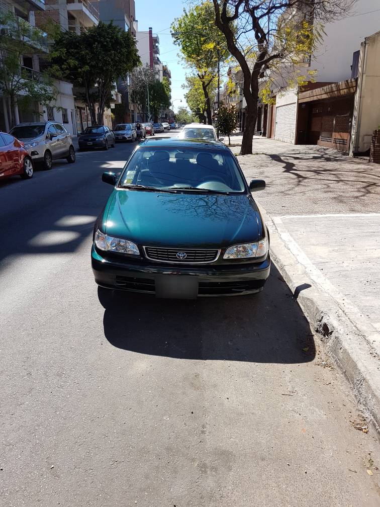

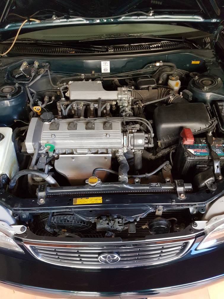

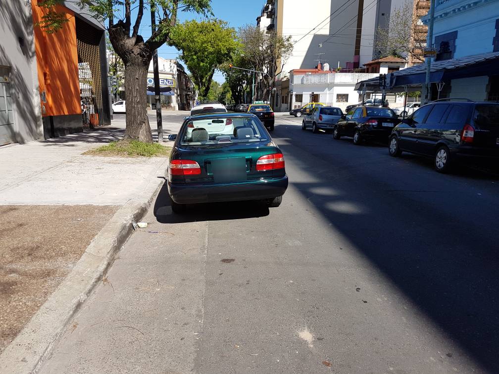

Gracias por los consejos. Estoy contemplando la idea de llevarlo al taller Primera, veo que son varios los que lo recomiendan en el foro. Lo ubico que me tira atrás de este taller es que me dijeron que no podía presenciar el service. El líquido refrigerante no se lo cambié porque me dijeron que convenía cambiar correa y ver el tema de la bomba y ahí recién cambiarlo. Ahí subo un par de fotos para que vean el estado.
