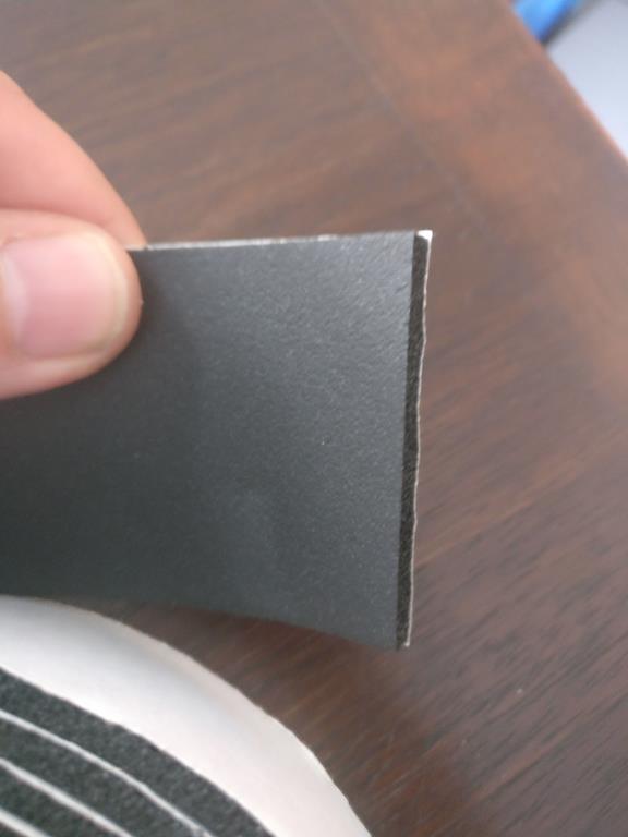

Eso te solucionó ruidos en la puerta?
Esa es la cinta que usaba en mi Suran para sacar ruidos, lo bueno (y malo en algunos casos) es que tiene adhesivo (muy fuerte) de uno de los lados. Esa cinta se usa en la instalación de los aires acondicionados, por ende, se consigue en las casas que venden cosas para ese rubro. Creo que se llama cinta tipo armaflex.

esto de la tira adhesiva me da una idea para solucionar un ruidito en el G10 que no sabía muy bien cómo sacarlo. Es en la tapita/corredera en el parante del cinturón de seguridad del acompañante cuando no está puesto y se circula por empedrado en mal estado... No había pensado en goma eva ahí porque se va a salir cuando la deslice, pero no se me había ocurrido pegarla. Probaré en algún momento. O alguien tiene una idea mejor?

La verdad es que no lo probé ahí. Pero podría andar. Te recomiendo algo de este estilo, por el tipo de pegamente, ya que si pegas la goma eva con un pegamiendo (a menos que sea una cinta doble faz) puede dañar el plástico donde lo pegues.
Yo lo usaba mucho en los cables sueltos, lo envolvés donde supones que toca y chau. sino, si le das varias vueltas o varias capas sobre un mismo objeto aumentas el espesor hasta que toque alguna pared haciendo que deje de quedar suelto.

Luchin86 escribió:Eso te solucionó ruidos en la puerta?
Interesante esa cinta, es doble faz?

No, no es doble faz. Pero la verdad es que el pegamento es muy bueno. Tiene múltiple usos. y es aislante térmico.
