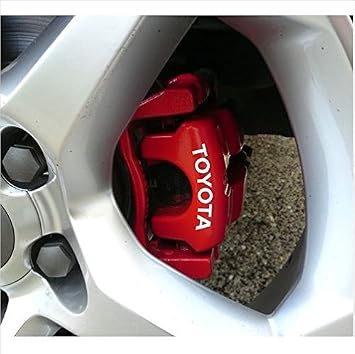

Por ahora sólo tengo un caliper pintado jajaja
la idea es que quede algo asiImagen
