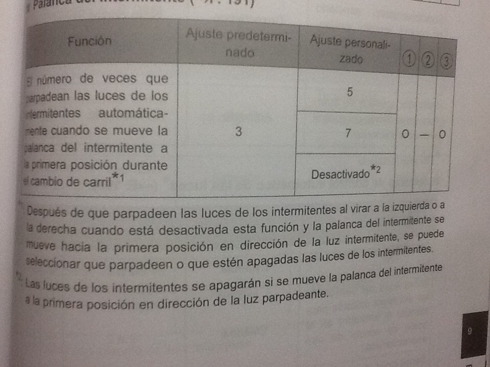

WHK2013
Mensajes: 165
Registrado: 10 Feb 2013 17:38
City: Moron
Been thanked: 5 times
Re: configurar luces de giro automaticas
Mensaje por WHK2013 »
Para mi solo lo tienen los del 2017 en adelante
Se debería poder configurar en los que tienen Navegador 1 y en consecionario 3
Con la pantalla del tablero 2 no
no se com adjuntar las páginas 453 y 457
