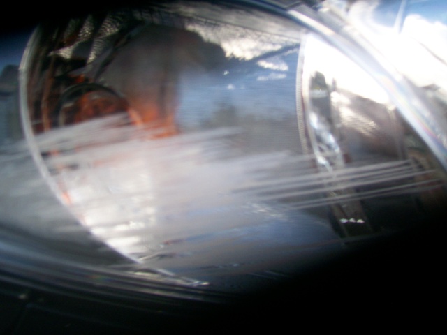

COME VERAN EN LAS PRIMERAS FOTOS, LOS RAYONES ERAN IMPORTANTES Y HASTA PENSE EN CAMBIAR LA OPTICA

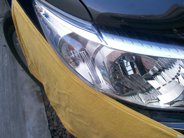

PRIMERO LE PASE LA LIJA AL AGUA DE 220 (MOJANDOLA EN UN BALDE CON AGUA CONTINUAMENTE)
CUANDO LA OPTICA YA CASI NO TENIA RAYAS, LE PASE LA DE 400 Y PARA TERMINAR LA DE 600 QUE ES LA MAS FINA.
LA ULTIMA LIJADA ES LA MAS IMPORTANTE PORQUE NO TIENE QUE QUEDAR NI UNA RAYITA EN EL ACRILICO

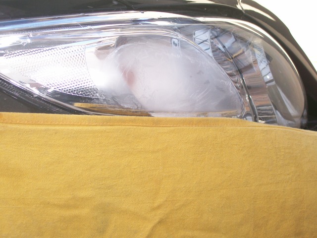

ASI QUEDA DESPUES DE PASAR LAS 3 LIJAS.

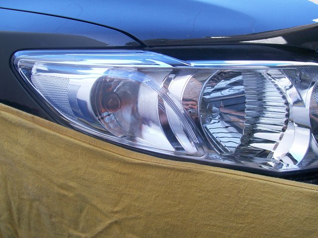

DESPUES LE PASAMOS LA PASTA PARA PULIR FINA CON LA ESTOPA Y VAMOS VIENDO COMO QUEDA

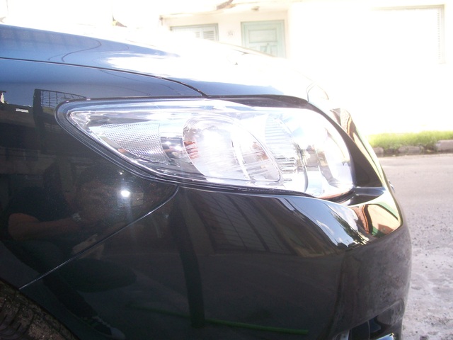

Y LA TERMINACIÓN CON EL AUTOPOLISH
BUENO... PARA MI ESTO ERA UN MITO Y PENSABA QUE PODIA QUEDAR MAL, PERO NO... QUEDA PERFECTO.
ESPERO QUE SI LES PASA ALGO ASÍ SE ANIMEN A HACERLO, ES MUY FACIL Y ME AHORRE UNOS CUANTOS PESITOS.
