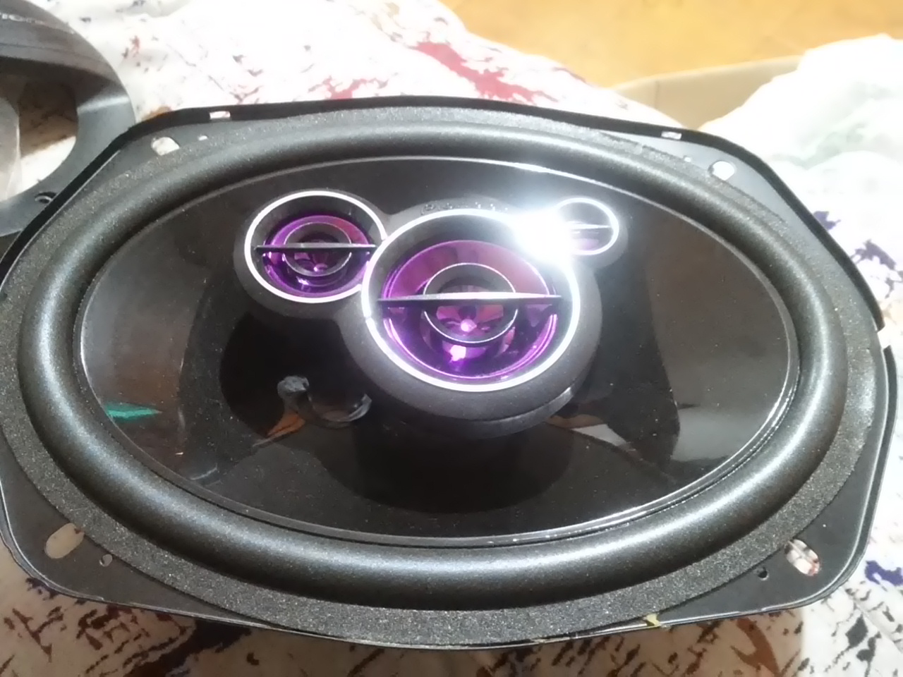

Hola! Estaba leyendo este post... yo tengo dos parlantes pionner TS-6941TBR, 6x9 de 4 ohm, la verdad que en mi auto se escucha barbaro el sonido origianal del corolla 2011 SEG, creen que mejorara si los reemplazo por estos?
Gracias!

La verdad q en este modelo no se si es necesario el cambio de parlantes, suenan muy bien, tienen "golpe" y una buena fidelidad, al menos subieno el volumen a 50 que para mi ya suena bastante, creo que llega hasta 65 el pote del estereo.

Sin dudas los Pioneer van a sonar mejor que los originales que suelen ser una porqueria.
Ahora, lo que YO haria es como dije en este post, poner un SW para realmente tener buen sonido. Nada de ruido o volumen alto, sino buen sonido. Pero si ya tenes esos parlantes y no queres poner un peso, va a mejorar sin duda. Para instalarlos fijate si tenes agujeros que coincidan con los Pioneer.

No llego a ver de cuantos RMS son... Te comento, en el 2011 que tuve los cambie por unos de 60 RMS y se escuchaban peor que con el original, mejor dicho mal no pero a fondo salia muy bajo volumen apenas un susurro, es decir no los movia. Termine cambiando el stereo por un Pioneer potenciado y ahi si los movia bien.
