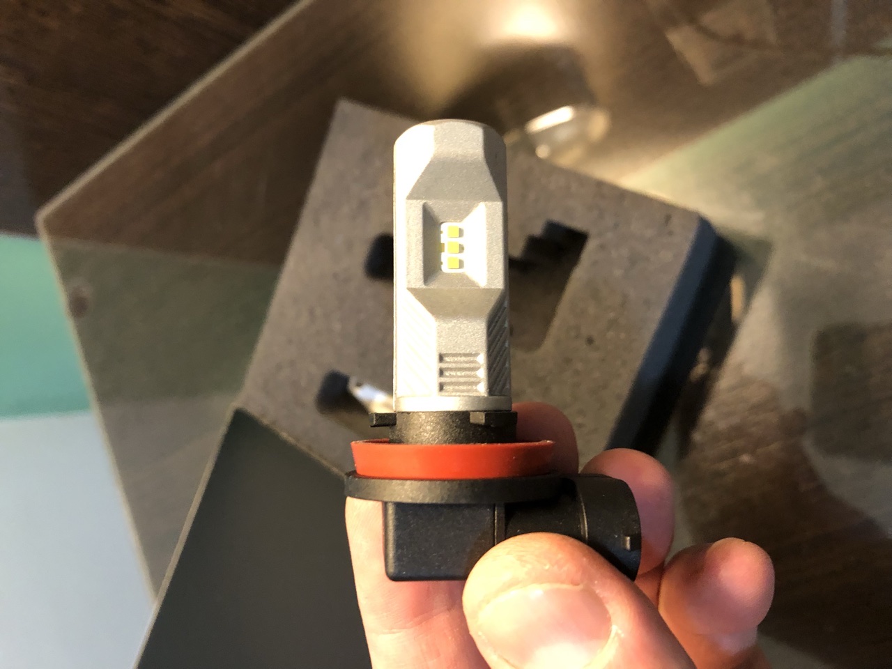

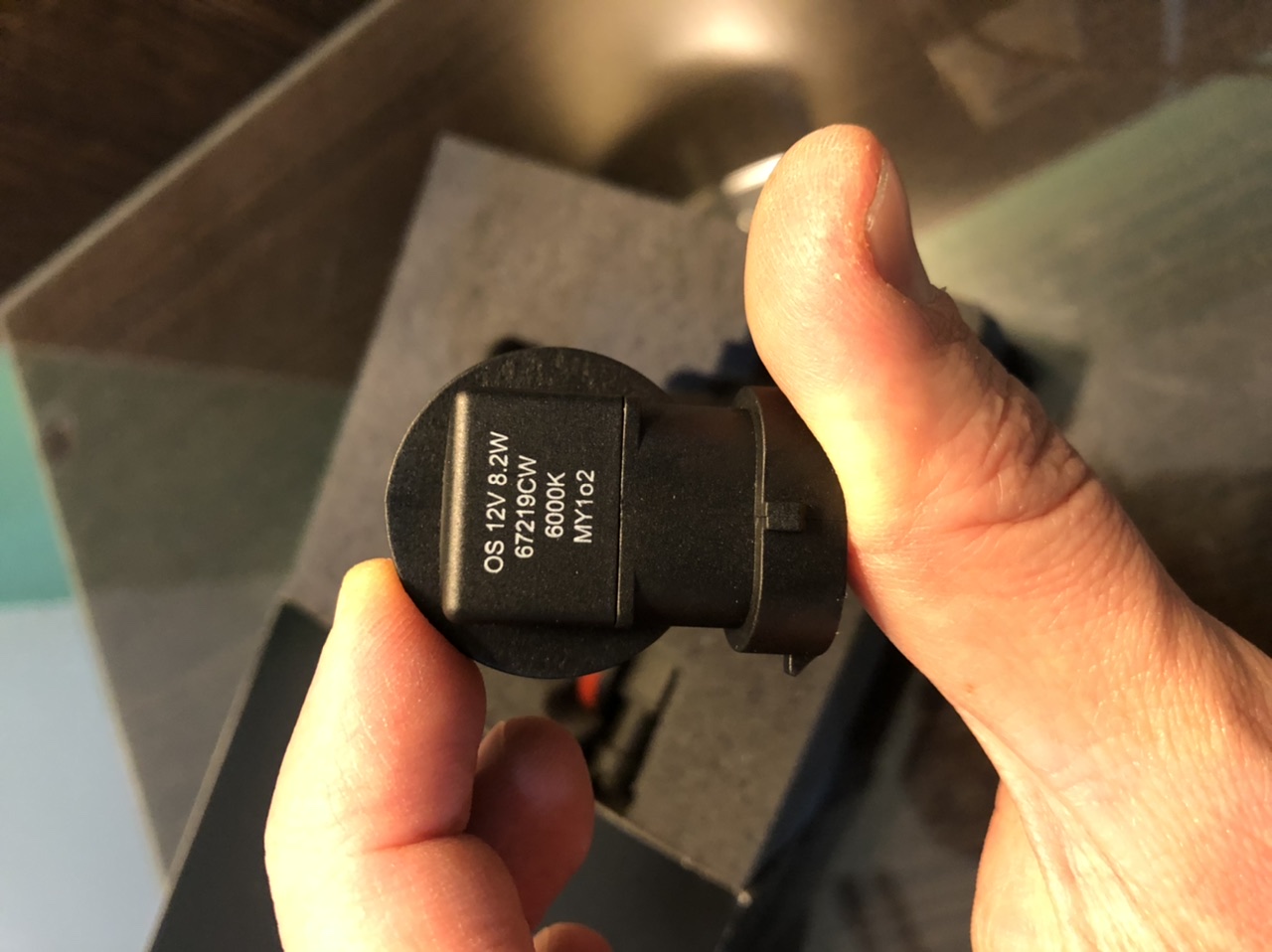

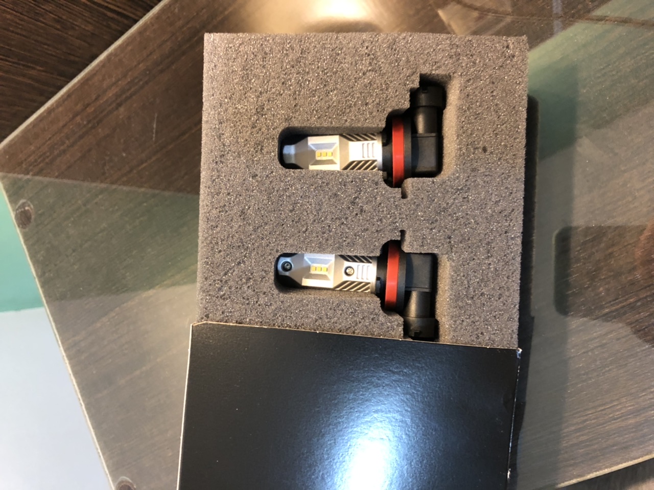

Bueno después de dar vueltas me la jugué y me compré las lámparas led Osram H16 para antinieblas color 6000k como las altas y bajas que son de última generación sin drivers por fuera de la lámpara. Es todo en uno. Según Osram son superiores a las halógenas en condiciones de lluvia o niebla. Veremos. No son baratas. Las conseguí a $6000 pero vi que las venden hasta 10 lucas. Están muy lejos de ser una lámpara genérica de esas que andan dando vueltas. Son de muy alta calidad como las Osram halógenas originales que trae el auto. Hasta leí que calientan menos que las halógenas así que no hay riesgo que derritan nada.
Las otras son de 19w y estas de 8,2w. Por ahora vengo cambiando todas las halógenas por led de Osram y todo fue para mejor. Solo me faltan las 4 ámbar de giros/balizas y las 2 blancas de marcha atrás porque no hay de marca reconocida en T20 ámbar y T15 blanco, solo genéricas que no duran nada y traen problemas. Esperare que entren al país.
Ya tengo tarea para el finde.
Son estas:
Les paso unas fotos:
