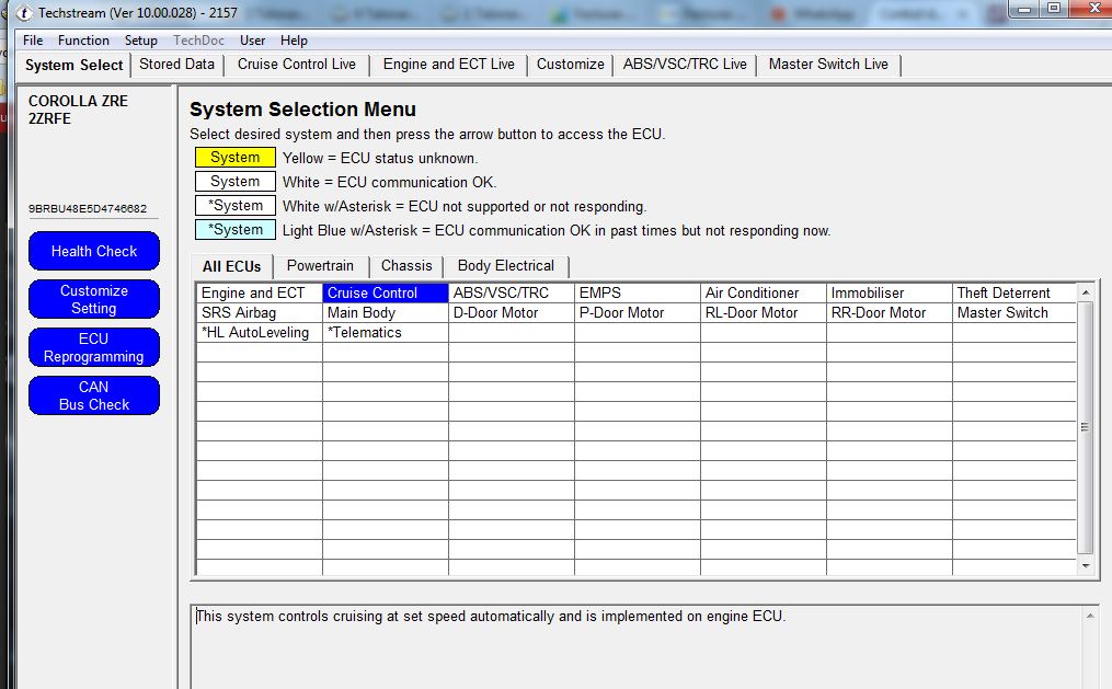

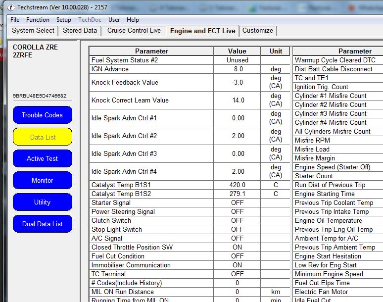

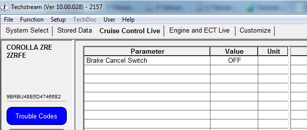

Hola soy nuevo la pudiste hacer andar?Leandro3 escribió:Exacto lo del arranque lo vi. Yo veo en el mio que sale el cable verde del switch del embrague y va a una "manguerita transparente" atada con aisladora y se ve que estan pelados y juntados varios cables, digamos que la manguerita recubre el empalme (ni soldado esta), pero hecho adrede no se si viene asi de origen o en la concecionaria le hicieron eso, el auto nunca fue a un taller, no tiene manoseo. Pongo el link del esquema electrico,, chequeen si pueden,, no se si sera este pero es el que mas se acerco, y hay un pin 56 de la ECU,, CRUISE CONTROL SWITCH en hoja 95,, me imagino que sin eso tampoco funciona y justamente se distinguen AT y MT.
Yo soy proveedor de Toyota Argentina,, y nadie me quiere pasar un manual de taller siquiera.
https://www.dropbox.com/s/6fyoa4pnu8s51 ... 1.pdf?dl=0
Por otro lado si vos tenes la interface para ver entradas y salidas en la PC y ni cambia el estado de la palanca del crucero cuando lo activas ahi me parece que hay algo raro. Si medis PIN40 y GND tenes 13.5V,, y si los puenteas que debería encender el led no explota nada asique tan errado no debe estar.
Puede que le falte un fusible también. No pude todavía revisar en profundidad el manual. Me tire a la pileta a unir cables directamente porque pense que salia andando rapido.
