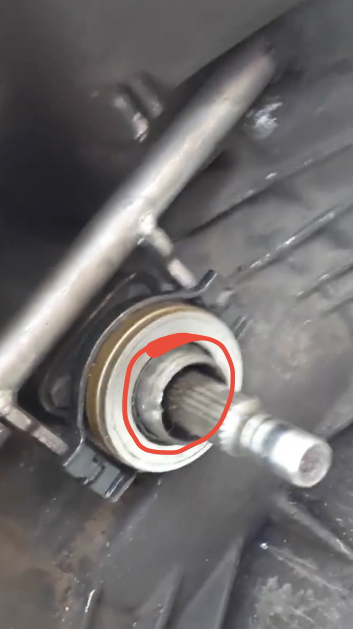

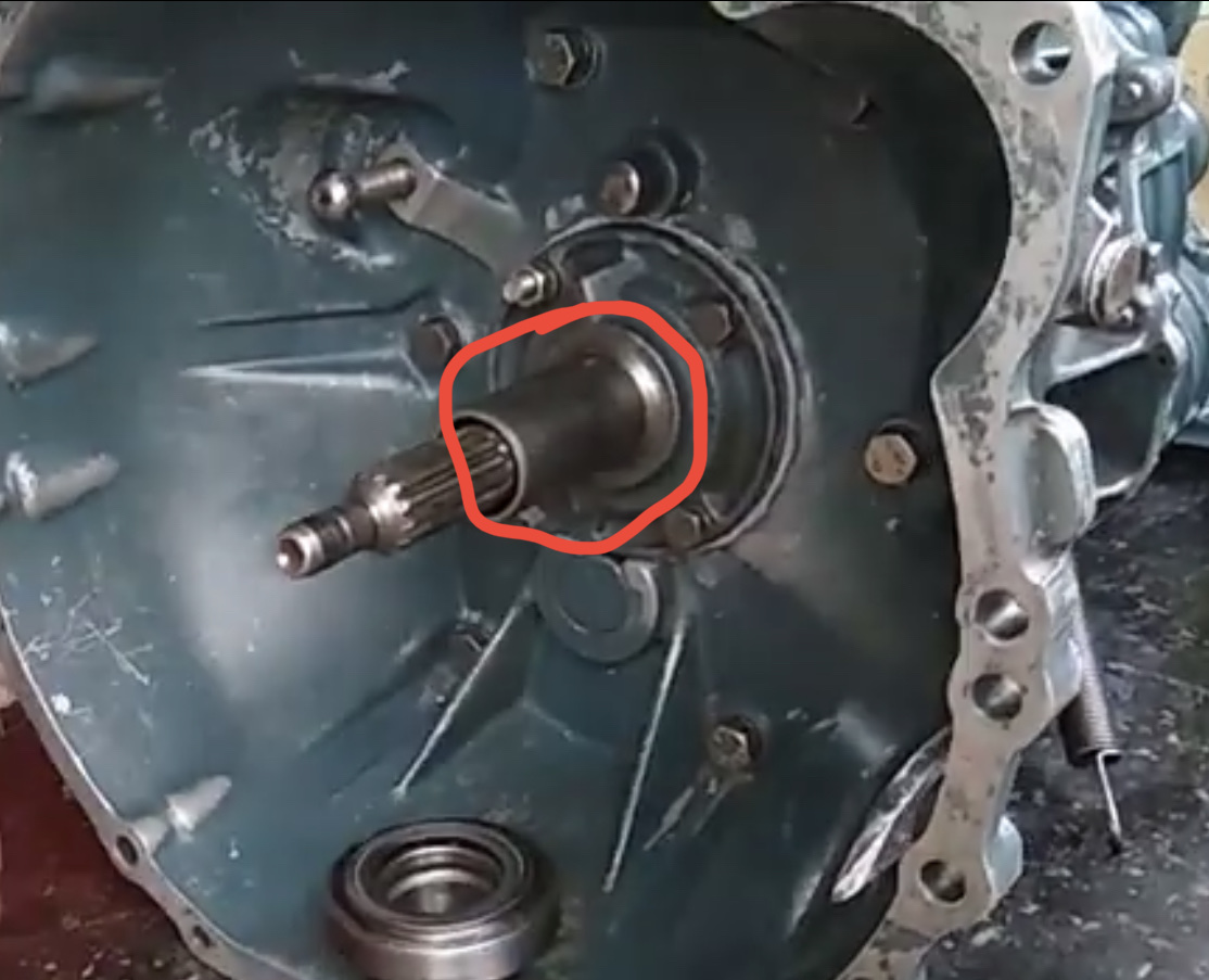

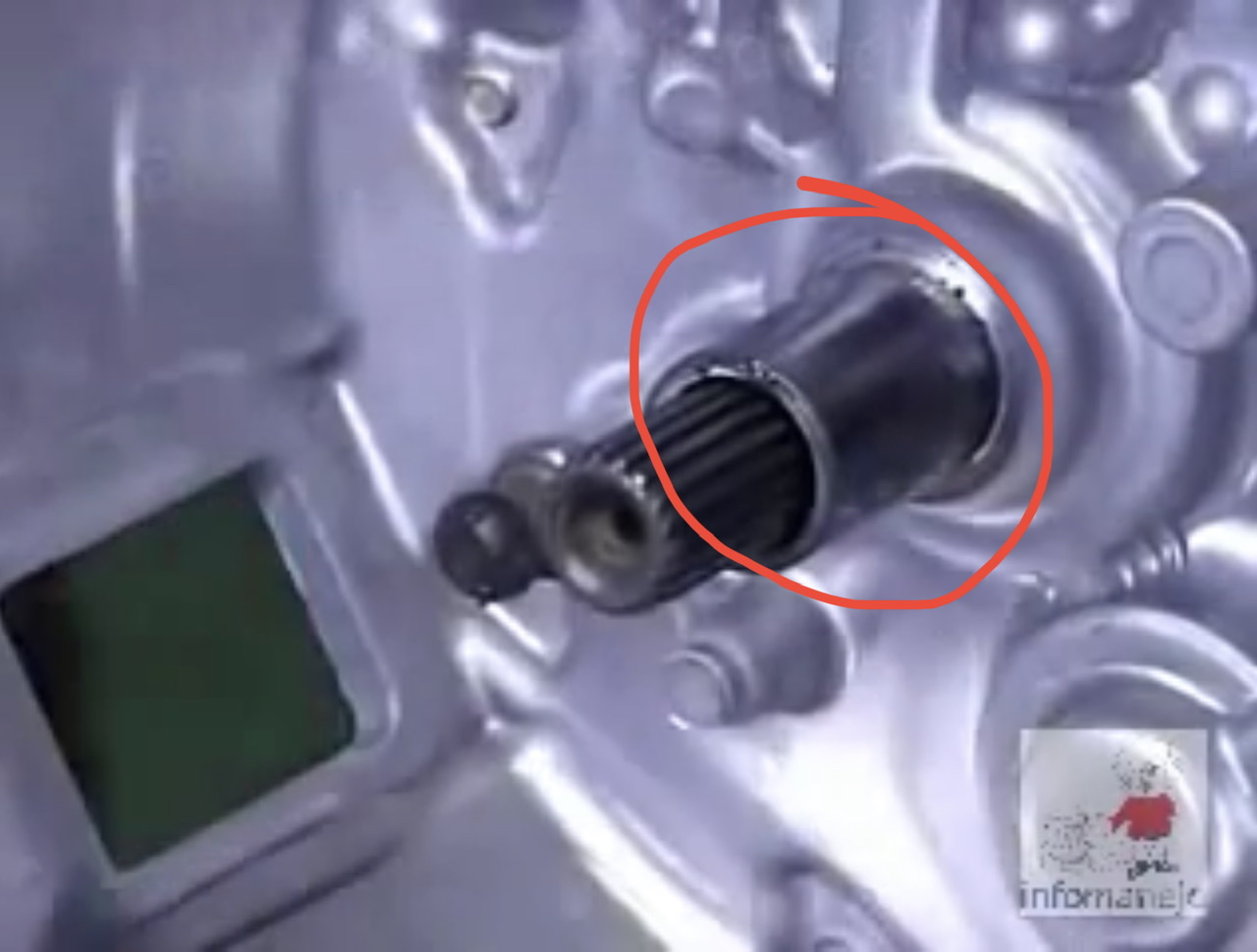

El reten de directa va en la caja por donde entra la directa
El buje de directa esta en el volante, donde se inserta la punta de la directa despues de atravezar el disco de embrague
El mecanico debera revisar a ver si hace falta cambiar o no

Coincido que si no conseguis originales de primera calidad no cambies ningún reten de aceite de ningún lado que no esté perdiendo y deja lo que está. Si los conseguís, bueno, los podes cambiar estando seguro de que antes no perdía y que ahora al poner la misma calidad de repuesto no debería perder. Porque sería peor que ahora no pierde y lo cambias por un reten pedorro y con el tiempo empieza a perder. Ahí aplica mi ley si anda, no se toca. Reten de directa en la caja evita perdida de aceite de caja. Reten de cigüeñal/bancada en el motor y evita perdida de acite del motor.
Respecto a los guardapolvos y grasa de caja si los cambiaste hace nada, ni los toques. Eso sí, después lo tenés que llevar a alinear el auto. Es lo mejor.
Por el tema del buje y/o reten el tema es asi, un reten es básicamente una “arandela” de goma con con alma de metal que “sella” un eje que gira ya que del lado interno hay aceite. Y un buje es una pieza cilíndrica generalmente de metal (hay de plástico, madera, etc para otra aplicaciones) que reviste u ocupa un lugar para algo. Honestamente no conozco con exactitud la caja que tenes. Asi que no se como es el tuyo. Lo del buje de la directa creo lo nombró Fanegas. Hay cajas que el buje de metal es una latita finita que se gasta mas fácil (y sobre él trabaja el ruleman de empuje). Si esta gastado, cambialo al igual que las horquilla del embrague que acciona el pedal con el cable porque se gastan las patas tambien.
