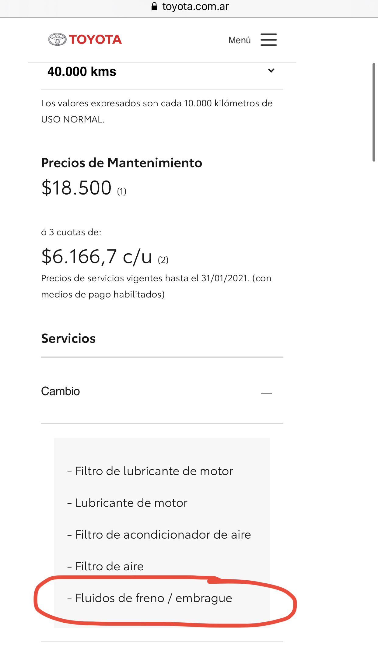

Volviendo al tema del líquido de frenos, el manual indica cambio cada 4 años o 40.000 km como les decía antes y en la página oficial de Toyota en el apartado de los service dicen que lo cambian:

En toyota lo cambian cada 40000km , pero son re comicos porque le cambian solo el liquido del deposito y no el de las cañerias y caliper
- Mensajes: 4453
Re: Probador o tester del líquido de frenos
Mas vale,lo chupan con una jeringa del deposito y le meten
Liquido nuevo pero minga de purgar, yo lo padeci en dos oportunidades por eso te digo
Como siempre para toyota es asi,jajaaa
