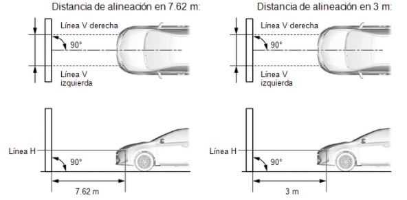

3. PREPARE EL AJUSTE DE LA DIRECCIÓN DE LAS LUCES DE LOS FAROS (utilizando una pantalla)
(a) Prepare el vehículo:
Coloque el vehículo en una ubicación lo suficientemente oscura como para apreciar claramente la línea de corte. La línea de corte es una línea distintiva, por debajo de la cual se puede ver la luz de los faros, pero no por encima.
Coloque el vehículo en un ángulo de 90° con respecto a la pared.
Cree una distancia de 7.62 m (25 pi.) entre el vehículo (las marcas centrales de los faros) y la pared.
Asegúrese de que el vehículo se haya sobre una superficie nivelada.
Coloque las ruedas delanteras hacia adelante.
Haga rebotar el vehículo varias veces para estabilizar la suspensión.
AVISO:
Se necesita una distancia de 7.62 m (25 pi.) entre el vehículo (marca central de los faros) y la pared para ajustar el objetivo correctamente. Si no hay suficiente espacio, fije una distancia exacta de 3 m (9.84 pi.) para la inspección y el ajuste de la dirección de las luces de los faros. (El tamaño de la zona deseada varía con la distancia, por lo que debe seguir las instrucciones de la ilustración).
(b) Prepare un pedazo de papel blanco grueso (de unos 2 m (6.56 pi.) de alto por 4 m (13.1 pi.) de ancho) para utilizarlo como pantalla.
(c) Trace una línea vertical en el centro de la pantalla (línea V).
(d) Coloque la pantalla como se muestra en la ilustración.
OBSERVACIÓN:
Coloque la pantalla perpendicular al suelo.
Alinee la línea V de la pantalla con el centro del vehículo.
(e) Trace las líneas base (línea H, V izquierda y V derecha) en la pantalla como se muestra en la ilustración.

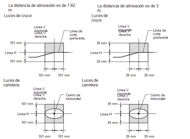

Si la distancia de alineación es de 7.62 m (25 pi.):
La línea de corte de las luces de cruce debe ser de 101 mm (3.97 pulg.) por encima o por debajo de la línea H así como 101 mm (3.97 pulg.) a la izquierda o a la derecha de la línea V izquierda o derecha (SAE J599).
Si la distancia de alineación es de 3 m (9.84 pi.):
La línea de corte de las luces de cruce debe ser de 39 mm (1.56 pulg.) por encima o por debajo de la línea H así como 39 mm (1.56 pulg.) a la izquierda o a la derecha de la línea V izquierda o derecha (SAE J599).
El centro de intensidad de las luces de carretera debe ser de 101 mm (3.97 pulg.) por encima o por debajo de la línea H así como 101 mm (3.97 pulg.) a la izquierda y a la derecha de la línea V izquierda o derecha (SAE J599).
El centro de intensidad de las luces de carretera debe ser de 39 mm (1.56 pulg.) por encima o por debajo de la línea H así como 39 mm (1.56 pulg.) a la izquierda o a la derecha de la línea V izquierda o derecha (SAE J599).

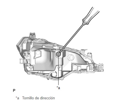

5. AJUSTE LA DIRECCIÓN DE LAS LUCES DE LOS FAROS
(a) para faros de haz único:
(1) Ajuste la dirección verticalmente:
Ajuste la dirección de los faros dentro del rango especificado girando cada tornillo de ajuste de dirección con un destornillador.
AVISO:
El último giro del tornillo de ajuste de la dirección de los faros debe hacerse hacia la derecha. Si el tornillo está excesivamente apretado, aflójelo y vuelva a apretarlo, para que el giro final del tornillo sea hacia la derecha.
OBSERVACIÓN:
Las luces de cruce y las de carretera constituyen una unidad. El ajuste correcto de la dirección de las luces de cruce debe coincidir con el de las luces de carretera.
Si no es posible ajustar correctamente la dirección de los faros, compruebe la instalación del conjunto del faro.
Si se gira el tornillo de ajuste en el sentido de las agujas del reloj, los faros se dirigen hacia abajo y si se gira en el sentido contrario al de las agujas del reloj, se dirigen hacia arriba.
*a
Tornillo de dirección
(b) Para faros de doble haz:
AVISO:
OBSERVACIÓN:
