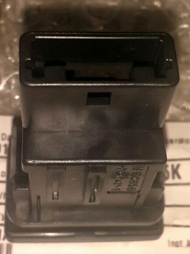

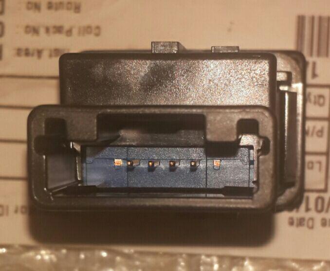

Adjunto otras 2 fotos de boton SPORT para que puedan aplicarlo mejor.

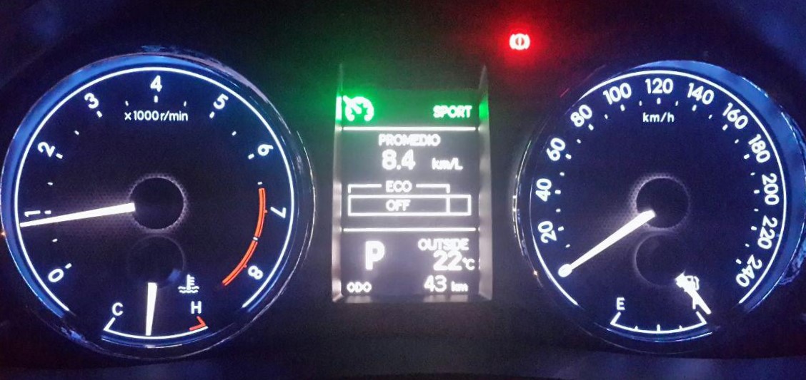

Hola grandes y buenas novedades. Hoy me entregaron el XEi CVT, con 3 km le puse el botón SPORT y el CC. ¡¡¡TODO ANDA 10 PUNTOS EN TODAS SUS FUNCIONES!!!.
El cablecito del boton SPORT no lo conseguia pescar, pero levante el lateral como el amigo dijo lo enchufe y listo, sale con fritas. Para mi realmente vale la pena ambas cosas.
