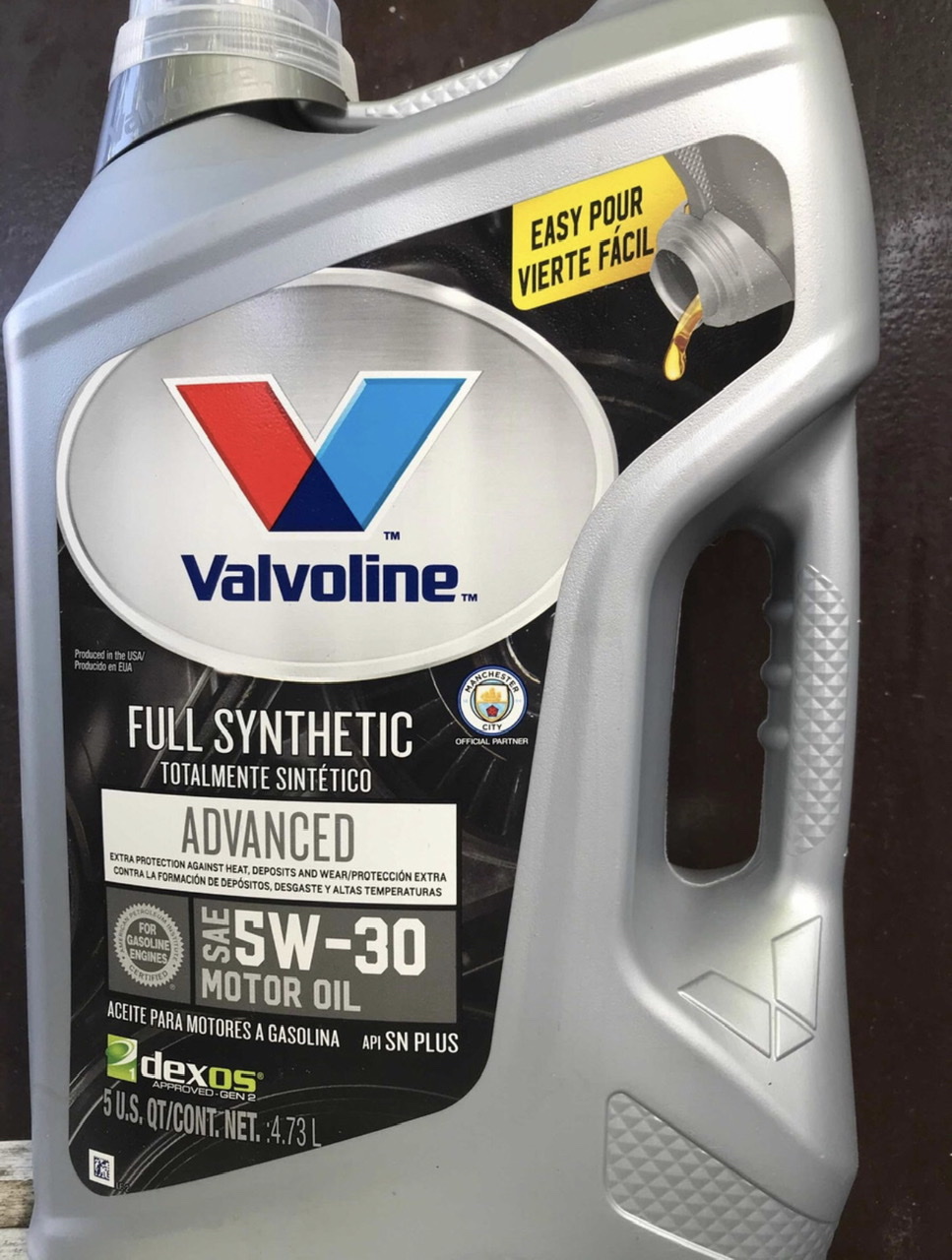

Luego de mucha investigación llegué a la conclusión de que lleva el Valvoline 5w30 sintético SN plus “resource conserving” (fabricado en USA) con las “donas” API; es decir exactamente lo que indica el manual. Sin problemas. Noté menos ruido y arranque mas fácil que con el semisintetico de los service oficiales.
El sello (arandela con felpa azul de las 2 caras) me la regaló el vendedor del aceite y los filtros. Era la original, me mostro la bolsa llena y me dio una. Hablo de Kaizentoyota.

El Valvoline debe ser bueno. Incluso, me parece que es más barato que el Helix o el Motul.

Yo me quedo con el Helix Ultra. Con ninguno de los dos vas a tener problemas, pero si hilamos un poco mas fino, segun tengo entendido todos los ultimos Valvoline son base HC (hidrocrackeados), mientras que el Helix Ultra es base GTL (producto de la condensacion del gas natural, y mas pura).
El que compro Paliracing si viene de USA posiblemente no este certificado en ninguna norma ACEA (no lo vi en las etiquetas) entonces casi seguro que no venga recortado en aditivos como lo son los ACEA C3, pero si te fijas en estos analisis ambos modelos son base HC:
El Helix Ultra tambien es API SN y con un indice de evaporacion muy bajo:
Ninguno es "full sintetico", las bases sinteticas son grupo 4 y 5, y los HC son grupo 3, con los GTL un escalon mas arriba que estos ultimos. Pero si queres ir a un sintetico puro, preparate para pagar por lo menos el doble, y no los conseguis en cualquier lado...
