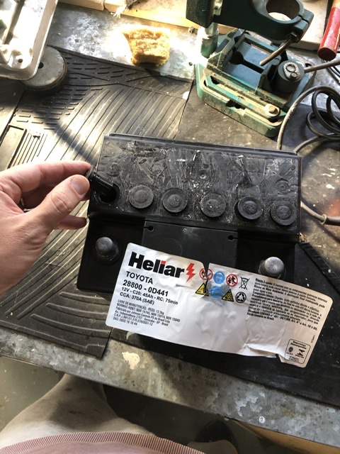

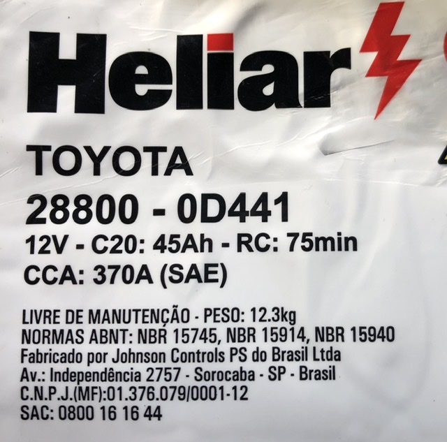

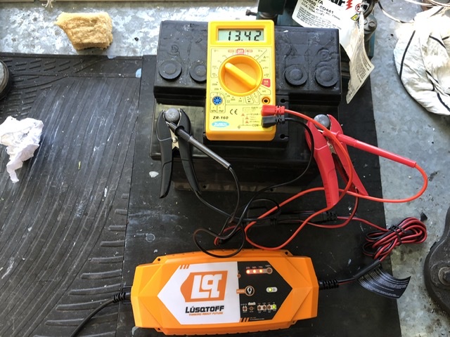

En mi SEG CVT 2017 con nada de uso (9500 km, algo así como 3000 km al año) también vino con la Heliar 12x45 con 370A de arranque; a mi gusto demasiado chica, en otros mercados trae una de mas capacidad. La prueba es que “baila” en el cajón. La misma el mes que viene llega a los 3 años y con un “maltrato” relativo ya que es un auto que solo se usa los fines de semana y a veces ni eso. Por ejemplo con el tema de la cuarentena la última vez que cargue nafta fue el 24 de Febrero y está parado desde febrero pero lo pongo en marcha todas las semanas. El otro día la saqué y le revisé el agua (el libre mantenimiento no existe, es un sistema de los fabricantes de destrucción programada) sacando la etiqueta se encuentran los tapones de lo vasos y estaba bien y de paso le dí una carga al 100%. Por las dudas y para no tener problemas dejé el auto conectado a una fuente 12v 1A y por lo tanto siempre estuvo “alimentado”.
Hace ya 3 semanas que hago lo mismo, 1 vez por semana la pongo a cargar, porque ya me embolé de ponerlo en marcha y estar ahí boludeando 20 minutos o media hora jajajaja. Igualmente lo traigo a casa para hacerlo y de paso lo muevo un poco ya que lo guardo en una cochera a 2 cuadras.

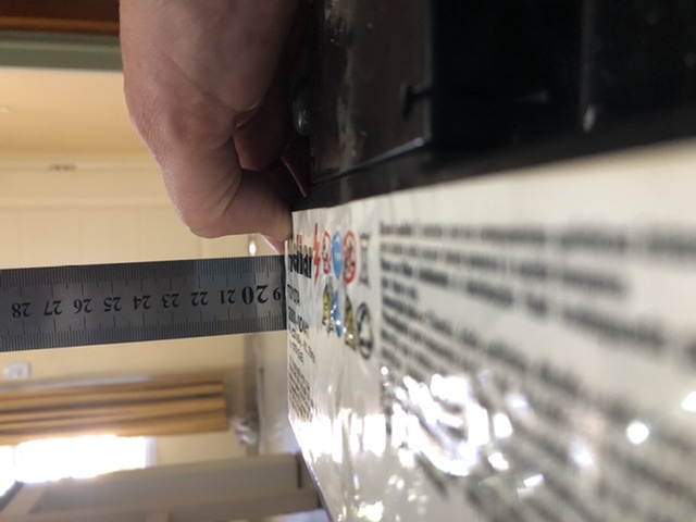

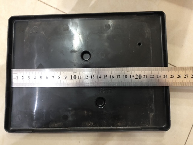

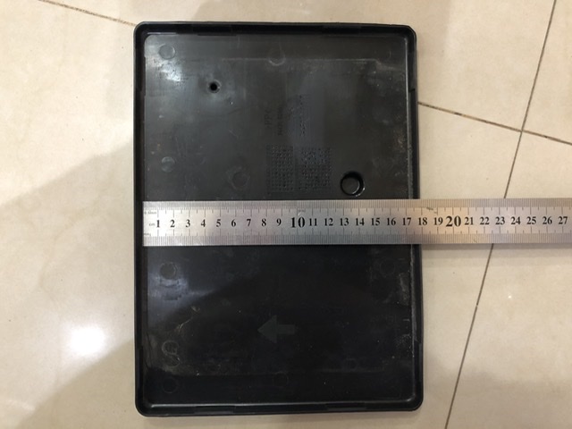

Estoy viendo para reemplazarla y las medidas del cajon son 19 cm de alto x 24cm de largo x 17,5 de ancho. La idea es poner una de mas capacidad, tipo 60A reales, mal llamadas de 65 o 70. Son conocidas como “altas”. En esa medida entran:

Les dejo unas fotos de ese día.
