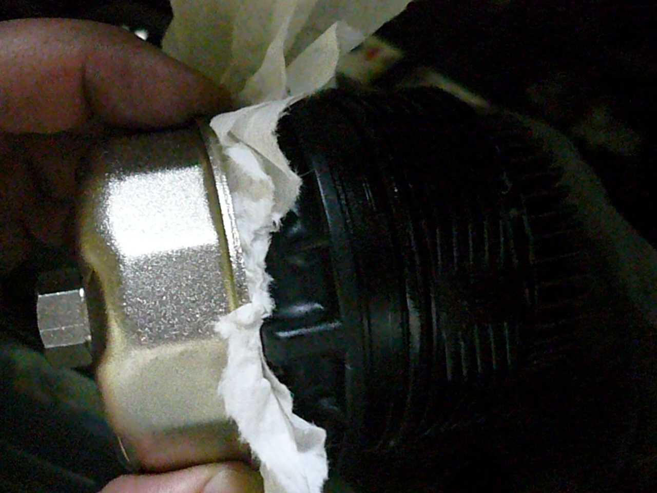

ltcdata escribió:Ese portafiltro se saca con una herramienta especial que no es cara.
En la repuestera toyota que está en juan b justo y warnes, el pibe me dijo "el día que se empezaron a vender los motores con el portafiltro plástico, trajimos buena cantidad de esta herramienta porque pensamos que talleres independientes y concecionarias lo iban a comprar... en 2 años vendimos 2".
Al fin: si lo ponen con cualquier herramienta y si lo aprietan mucho (casi no se aprieta, para eso se pone o-ring nuevo con cada filtro!), se rompe. Tenés que sacarlo, ir a la repuestera, gatillar $650 un portafiltro nuevo y listo.
les cuento que la repuestera toyota que está en juan b justo y warnes hoy vendio el tercero.....se ve de un material muy fuerte y made in japan. Espero que con esto se resuelva sino a romper!!!. Los mantendre al tanto y gracias a todos por los aportes.

rogual
Mensajes: 11
Registrado: 10 Mar 2016 14:25
Re: Portafiltro en Corolla 2013 imposible de sacar
Mensaje por rogual »
SOLUCIONADO-Finalmente lo logre usando el sacafiltro toyota...el chino que compre primero tenia mas juego tal vez era eso. este tambien tenia algo de juego pero lo clave poniendo dos hojitas de papel. y lo ajusté al torque recomendado 25 Nm. Cualquier duda me avisan. Saludos y gracias a todos por la ayuda.
