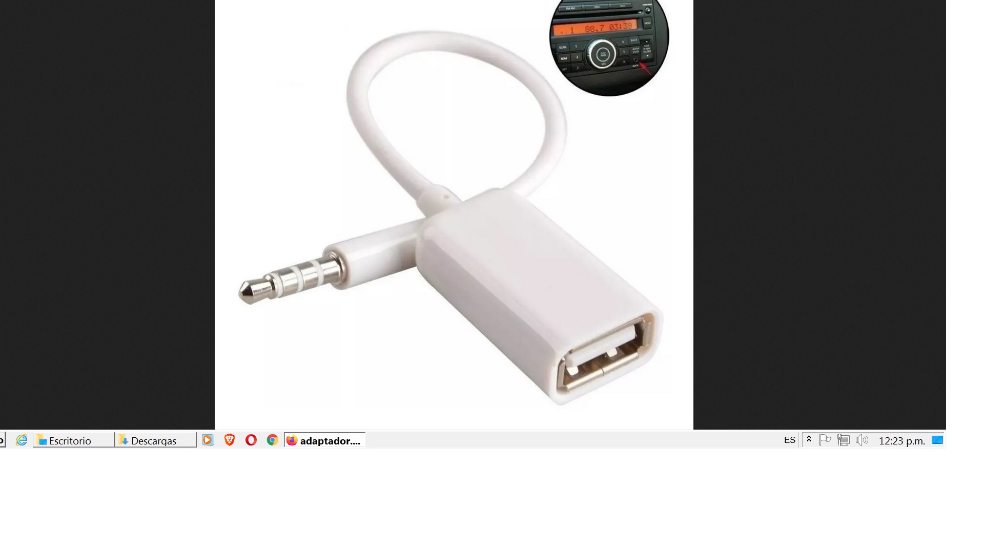

Hola consulto mi auto tiene una entrada auxiliar plus in , la redonda hembra , alguien sabe o probo el conetor plus in a usb hembra para conectar un pen con mp3 .
gracias sldos Ricardo

Hasta donde entiendo, no te va a funcionar porque el pendrive va a necesitar también los +5V de alimentación que este adaptador no va a proveer.

En principio no te va a funcionar por el tema de la alimentación.
Por otro lado, un simple adaptador no tiene forma de leer y reproducir los archivos.
Además, el plug de la fotografía es de 2 anillos (seguramente es para algún celular) y el que va en la entrada auxiliar es de 1 anillo.
Te conviene comprar algún reproductor de mp3 barato y ese si, conectarlo con un cable plug-plug al auxiliar o conectar directamente un celular.

gatul escribió:En principio no te va a funcionar por el tema de la alimentación.
Exacto. Por ahí puede armarse un adaptador conectándole una fuente de 5V en los pines correspondientes del conector USB, pero creo que no existe hecho en el mercado...
gatul escribió:...Por otro lado, un simple adaptador no tiene forma de leer y reproducir los archivos...
Ahí tengo mis dudas, pero probablemente tengas razón
gatul escribió: Además, el plug de la fotografía es de 2 anillos (seguramente es para algún celular) y el que va en la entrada auxiliar es de 1 anillo.
Correcto, el de tres anillos es cuando incorpora micrófono... Es stereo común es con un anillo.

Investigando un poco, hay algunos estéreos que tienen una función "aux audio decoding" que usa el jack del auxiliar como puerto USB (aparte de la función normal de entrada de audio), para esos es éste adaptador de 4 contactos.
Eso confirma lo que expuse antes, no es el adaptador el que puede leer y reproducir archivos, es el propio equipo el que lo hace (obviamente si tiene la función necesaria)
Dudo que sea el caso del estéreo del Corolla porque es bastante básico y además figuraría en el manual esa función.
Eduardo escribió:Ahí tengo mis dudas, pero probablemente tengas razón
gatul escribió:Investigando un poco, hay algunos estéreos que tienen una función "aux audio decoding" que usa el jack del auxiliar como puerto USB (aparte de la función normal de entrada de audio), para esos es éste adaptador de 4 contactos.
Definitivamente me expresé mal. Un adaptador pasivo seguro que no tiene la capacidad de decodificar. Mi duda es si el estereo del Corolla puede decodificar lo que entra por la entrada auxiliar... Coincido con vos que este modelo es poco probable que lo pueda hacer

Si yo lo pense que al ser analigico no puede leer digiral , aparte en unos aux. vi que tenian 2 puertos el redondo y un usb pero en el mio solo tengo el plug redondo que me toma el celu y reproduce el celular . Gracias por quitarme la dudo un abrazo. Ricardo
