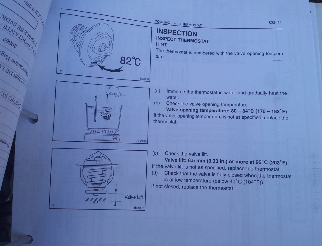

Saco el termostato para probarlo como dice el manual
para mi sorpresa el termostato ademas de tener algo de oxido estaba... ROTO!!

Aca dejo una foto de mi biblia, el manual de reparación jaja
