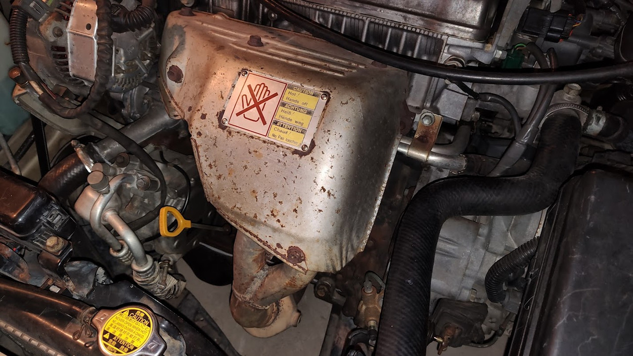

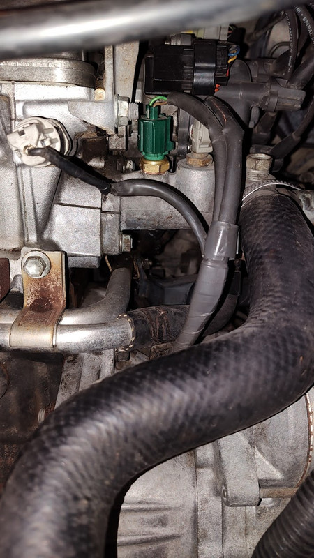

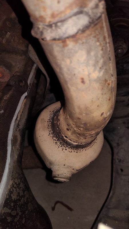

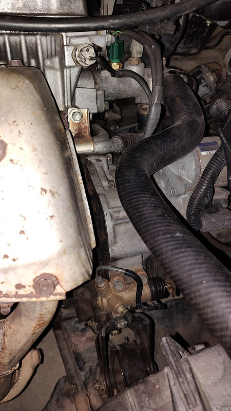

Buenas tardes a todos.
Estoy en una cruzada algo extraña. Tengo un Corona 93 con mecánica 3sfe EFI. Está quemando muy mal. Mucho olor a nafta, baja performance, suele fallar estando en caliente. Algunas cuestiones ya las resolví para bien. Ahora bien: me tocaba revisar los sensores de oxígeno (sondas lambda) y me encuentro con que no solo no están, sino con que no hay donde conectarlas tanto al escape como al arnés.
Me la pasé viendo videos, tutoriales y un sinfin de etcéteras. Estoy totalmente desconcertado porque, en teoría, el conector para al menos el primer sensor de oxígeno debería estar en el arnés de los sensores de temperatura. Bueno, no. No hay nada. No me preocupa tanto el escape que, entiendo, no es original. Sí me preocupa no encontrar conector en el arnés para conectar una sonda.
Algún alma caritativa me podrá al menos orientar? Pongo algunas fotos:
