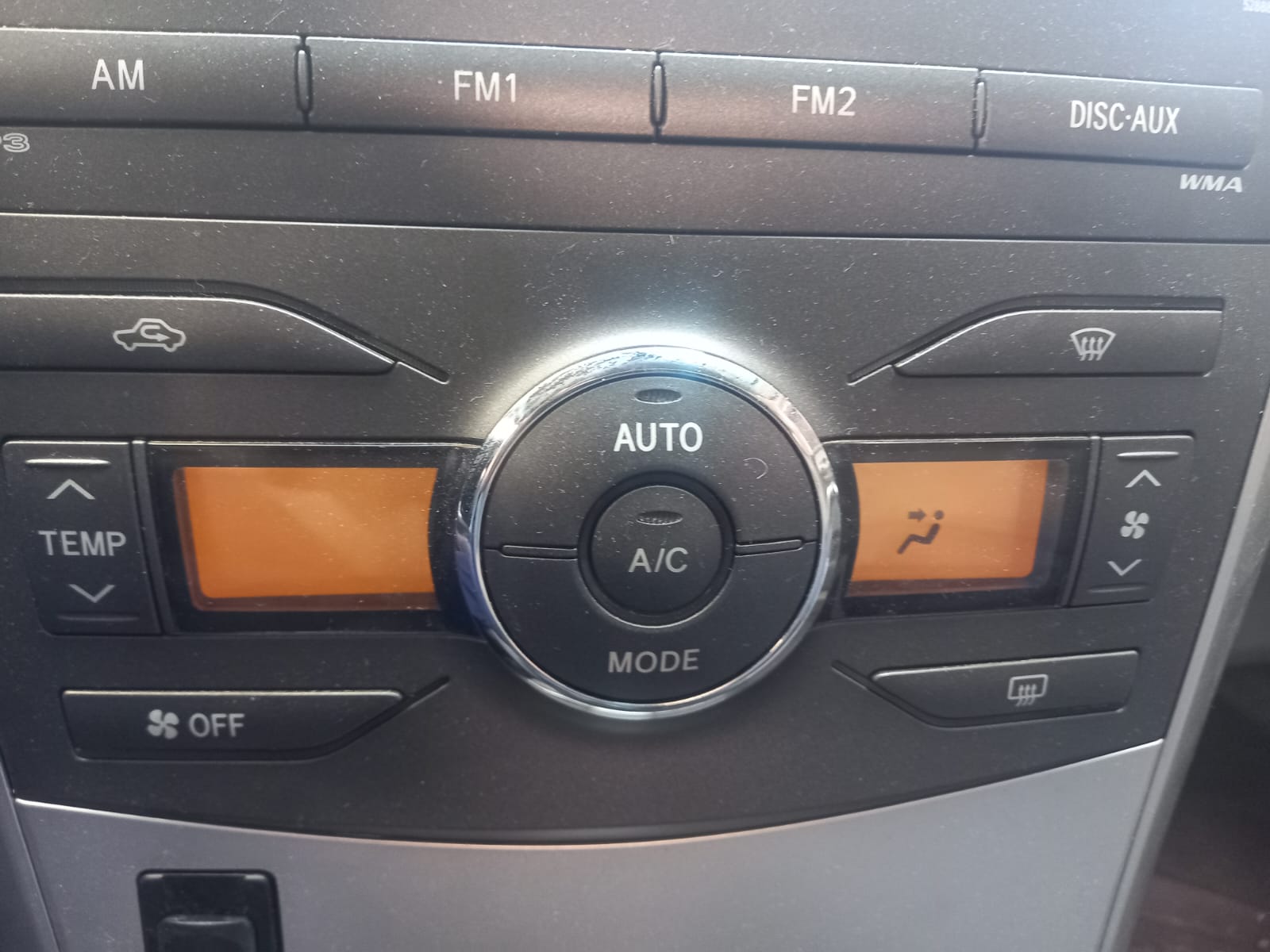

Me esta pasando algo raro en el auto, tengo un toyota corolla XEI 2013, por las salidas de aire teniendo todo apagado, climatización y ventilación apagada me sale aire caliente como si estuviera la calefacción prendida (no tan caliente pero si tibio tirano a caliente)
No veo que este nada prendido, a alguien le paso esto o sabe que puede ser?
Subo una foto de como tengo la pantalla, no veo que este nada prendido.

Hola, tenés que activar recirculación para que no entre más aire de afuera. Es el botón que está arriba a la izq que es un autito con una flecha.

FedericoSEG escribió: ↑20 Abr 2023 03:10 Hola, tenés que activar recirculación para que no entre más aire de afuera. Es el botón que está arriba a la izq que es un autito con una flecha.
Gracias Fede, cada vez que se prende lo apago ese jejee
Pero que el aire que entra de afuera sea caliente es normal? porque en el verano no entraba aire caliente.

ffrcaraballo escribió: ↑18 Abr 2023 09:21 Hola como están.
Si tenías el aire en 24°C por ej y lo apagás, si entra aire de afuera por la velocidad del viento al manejar, te va a entrar caliente. Bajá la temperatura hasta LO antes de apagarlo o activá el recirculador para que no entre aire y listo.

Voy a probar eso, también me dijeron que puede ser un tema del filtro del aire acondicionado que este para cambiar.
