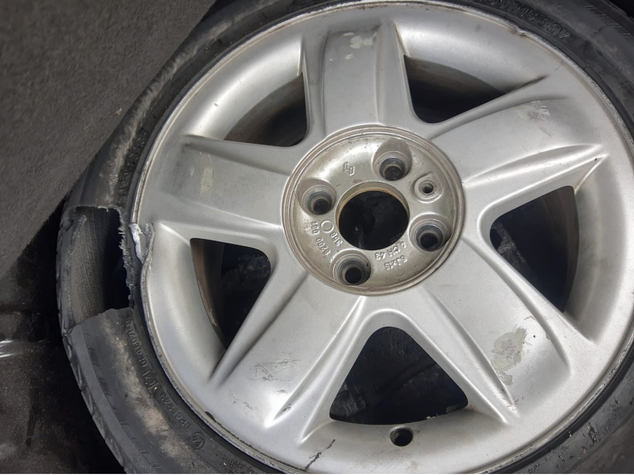

Ayer mi cuñado rompio una del clio que son 14 o 15 en canning por la 205. Lo agarro a 100. Hasta la llanta rompió. La cubierta explotó.

Buenísimo ejemplo Paliracing cuando una cubierta revienta por un palo... mirá cómo le quedó la llanta. Fijate que arriba a la derecha de la foto tiene otro golpe más, parece que tu cuñado se compró todos los pozos de la 205
En conclusión Marcelo, ponele los 30 psi y controlá más seguido la presión de los nuemáticos, si no tenés una estación de servicio cerca comprate un manómetro que no son muy caros y te van a dar una referencia cuando dudes si están bien o no las cubiertas.
