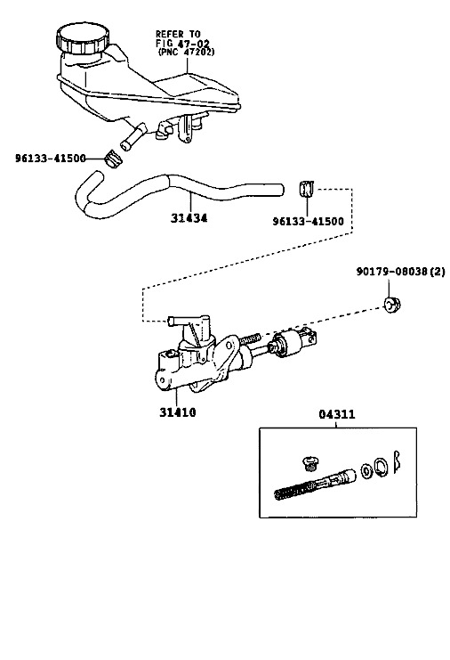

5ebastian Te dejo el despiece de pedal y bomba a ver si te sirven

Muchas gracias Gatul. Lo que más quiero es descartar que sea la bomba...
El pedal es suave, las marchas entran perfecto (anda tan bien el embrague que a medio pedal ya entran las marchas), no hay fugas de liquido ni en la pedalera ni afuera del motor. La presión en el pedal es excelente. Me parece que no es la bomba.
La única duda que tengo es si el vastago que acciona a la bomba sería capaz de hacer el "clack" que yo siento en el pie.
Supongo que si lo siento en el pie el kilombo está ahí. Engrasé TODO a mi alcanze. No sabría diagnosticar si un muelle está mal o si un perno está para el retiro... No sé por dónde empezar.
