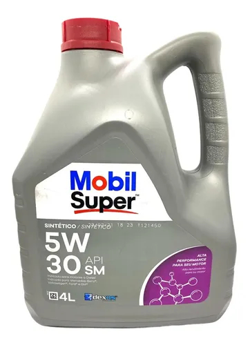

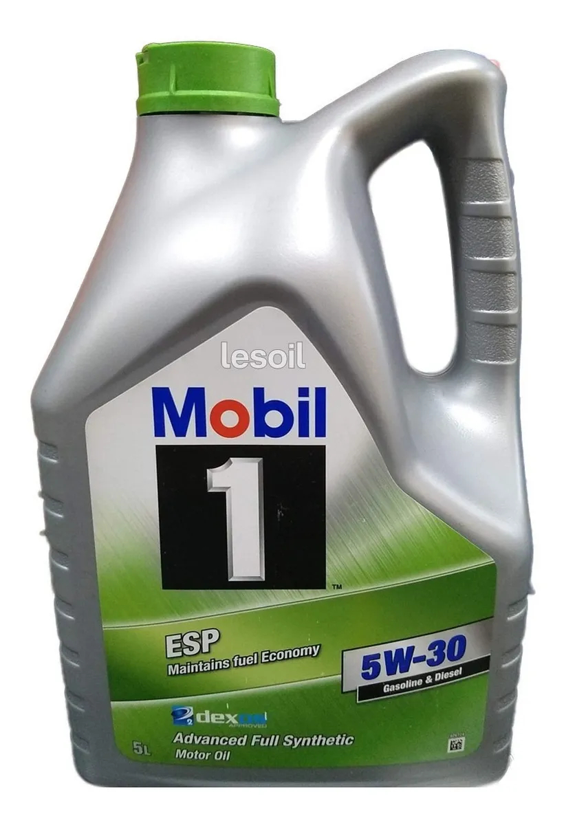

Hola a todos, actualmente el coche que compré Corolla 2012 tiene Elaion F50PLUS, hace 2 años que le hicieron el ultimo cambio, yo le quiero poner Mobil 1, pero estoy confundido, una botella cuesta 5000 y otra cuesta 15000, ambos dicen ser sintenticos, alguna diferencia debe haber, los dos dicen ser sinteticos
5000
15000

El Mobil 1 ESP es un aceite barbaro, pero ahi esta lo que sale. Lo de "dejarlo un buen rato" en realidad es relativo, porque al año todos recomiendan cambiarlo, asi que si no le haces muchos km por año al auto, no se si la ecuacion costo/beneficio cierra, pero si igual queres un sintetico de verdad y muy bueno, ese Mobil es excelente.
pd.: la diferencia de precio sale de mi comentario anterior, el Mobil 3000 es un "sintetico" base HC, mientras que el Mobil 1 ESP tiene una base predominante GTL con un 25/30% de PAO y un 5% de ester (segun el analisis espectroscopico que vi), y con un buen paquete de aditivos en el que destaca el molibdeno. Igual para ser franco 15 lucas me parece demasiada plata para ese Mobil)
