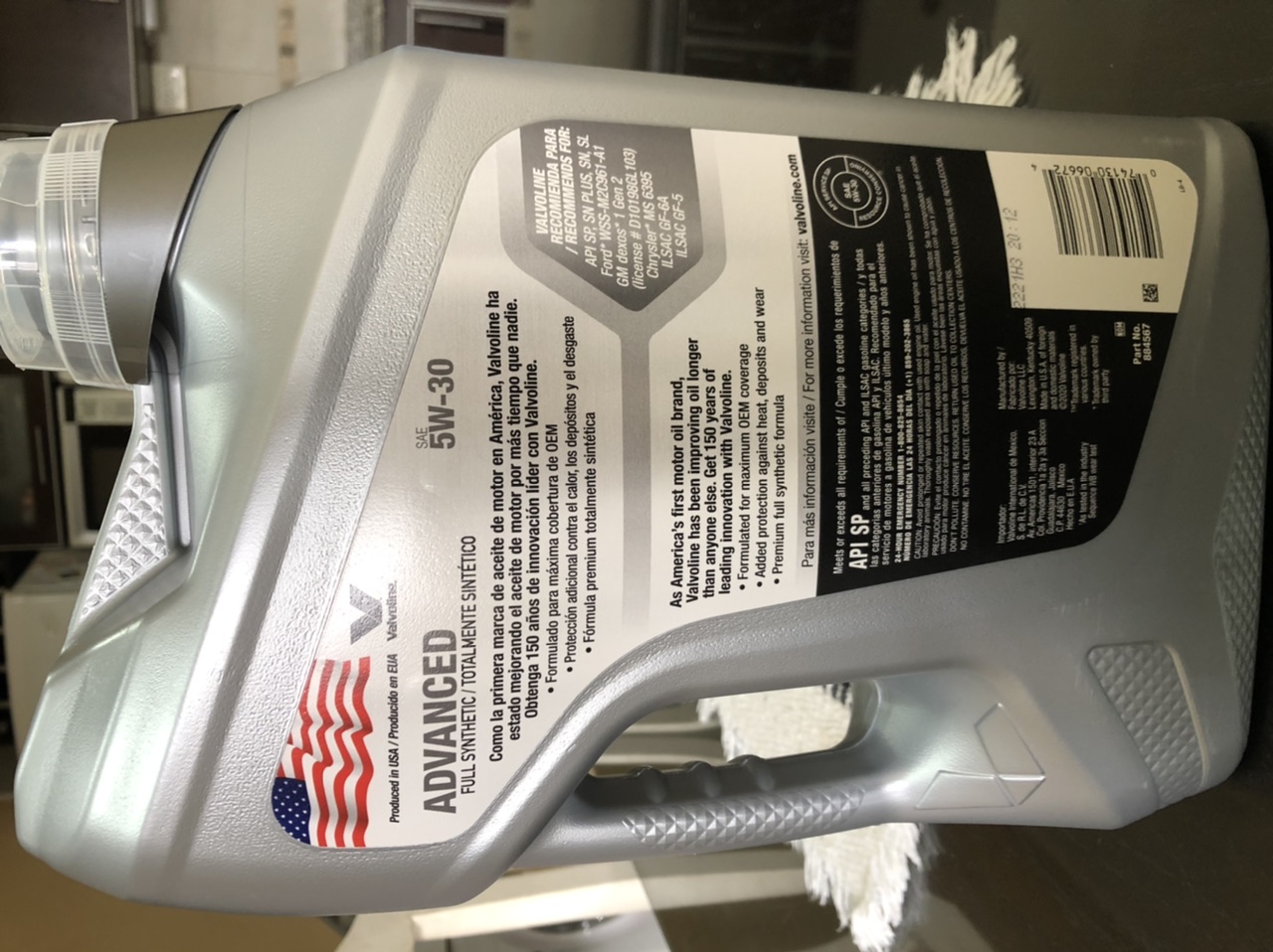

Bueno acabo de Volver de Couli S. A. con $5.000 menos de los que tenía cuando fui jejeje.
Cambió la etiqueta y mejoró sus especificaciones, ya no es API SN PLUS, ahora es API SP y ya no es ILSAC GF-5, ahora es ILSAC GF-6A. Sigue viniendo de Estados Unidos y sigue certificado oficialmente por la “American Petroleum Institute” (API) llevando sus dos donas y sigue siendo “Resource Conserving”, y compré 5w30; todo tal cual y exactamente lo que pide y recomienda el manual del auto. Y sigue trayendo 4.73L, muy importante ya que necesitamos 4.2L. Excelente aceite no GTL.
