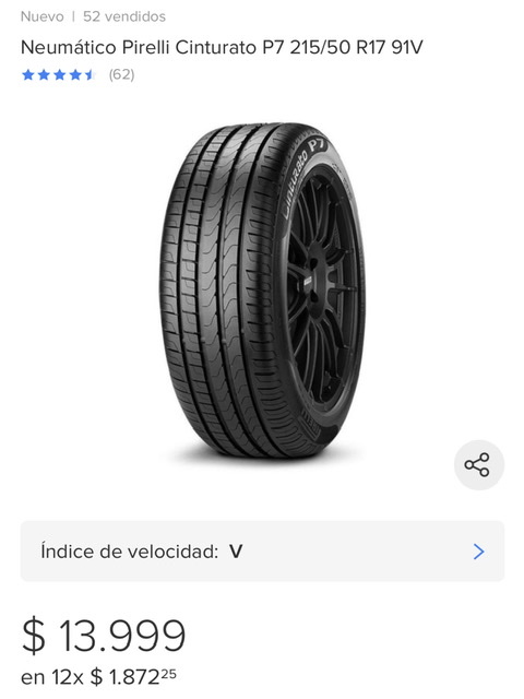

Hola gente! Les hago una consulta a los expertos de la comunidad!
Me pasa que el Corolla 2018 rebota mucho en cunetas, lomos o juntas de brea de la calle... Incluso al viajar con familiares en los asientos traseros, sienten que voy muy fuerte, cuando en realidad no sobrepaso los 40 en la calle o los 80 en la autopista...
Fui a varios talleres para revisar el tren delantero y está todo bien. Lo único que me han señalado es que la suspensión delantera del coche es MUY dura. "Esto no quiere decir que algo esté mal... Pero tampoco es bueno que digamos" (me dijeron los mecánicos).
Alguien pasó por esta sensación?
En cuanto a neumáticos, me vino con la miseria Pirelli P7. Aunque tenga 28/30 libras en las 4 ruedas, me rebota igual. Como conductor, también tengo la sensación de ir ligero... Pero en el espejo retrovisor sólo veo a loquitos pidiéndome paso.

Las cubiertas (4) llevan 30 psi. Asi que eso no es. Si puede ser que sea por las Pirelli que digamos que no son de los mejorcito, sino algo durelli. Yo tengo un 2017 seg cvt y noto que es algo dura pero no tanto como para que sea algo a mencionar. Digamos duro normal por decir algo. Vengo de un Chevrolet Classic LT pack 2014 0km que también tenia Pirelli p6000 que también eran duras. Si te es ls 17” tienen el talón mas bajo y eso también endurece el andar. Las 16” dicen ser mas confortables por el talón mas alto.

Me quedo más tranquilo. Las Pirelli ya tienen 40 mil kilometros. Voy a cambiarlas.
En el Corolla 2004 tenía la miseria Hankook. Durisimas y puro plástico. Hace poco las cambié por las Good Year Efficent Grip y parece que iría volando. Son buenísimas.

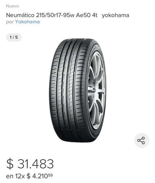

Yo al mio le puse unas yokohama blue heart , y es otro auto, supongo que deben estar saladas ahora

Hola Paliracing!Paliracing escribió:Las cubiertas (4) llevan 30 psi. Asi que eso no es. Si puede ser que sea por las Pirelli que digamos que no son de los mejorcito, sino algo durelli. Yo tengo un 2017 seg cvt y noto que es algo dura pero no tanto como para que sea algo a mencionar. Digamos duro normal por decir algo. Vengo de un Chevrolet Classic LT pack 2014 0km que también tenia Pirelli p6000 que también eran duras. Si te es ls 17” tienen el talón mas bajo y eso también endurece el andar. Las 16” dicen ser mas confortables por el talón mas alto.
El mío vino con rodado 16. Pero las Pirelli nunca me dieron confianza. No sé si será verdad que a cierto kilometraje se revira el talón... En algunos viajes, mi familia a tenido náuseas en los asientos traseros con el Corolla 2012 que vino con Pirelli también... Cuando las cambié por unas yokohama (en su momento pude comprarlas) nunca más tuve inconvenientes o malas sensaciones por parte de la familia.
Re: Corolla 2018 - Suspensión
Naaaaa, más del doble jajajajajaFanegas escribió:Yo al mio le puse unas yokohama blue heart , y es otro auto, supongo que deben estar saladas ahora

Las Pirelli son de las peores cubiertas que hay. Por lo general los Corollas venían con Bridgestone Turanza e-300, por lo menos la línea 2011/14 y son bastante rumorosas. La nueva línea también viene con Bridgestone pero a mi me vino con Dunlop Sport Maxx. Son menos rumorosas, supongo que más allá del dibujo serán más blandas.

Yo tengo un seg 2018 hace 15 días, vengo de un Fluence cvt con 17 de rodado también.
Volviendo por panamericana me di cuenta que vibraba el auto, 45mil kms y las Pirelli p7 cinturaro tenían dibujo como si tuvieran 20mil kms. Llevé a mi centro de neumáticos de confianza, las dos traseras escalonadas, la delantera lado conductor recién comenzaba a tener escalones y lado acompañante sin problemas, las 4 llantas sin golpes.
Cuestión le puse 4 Michelin Primacy 4.
El auto sigue siendo duro, áspero, menos confortable que el auto que tenía antes.
No estoy muy contento la verdad, muy aspero, copia hasta un chicle en el asfalto, mi Fluence tenía mejor confort de marcha y eso que era aspero también y usaba 32/35 de presión, acá 30/30 y el auto parece un karting de lo duro que es.
