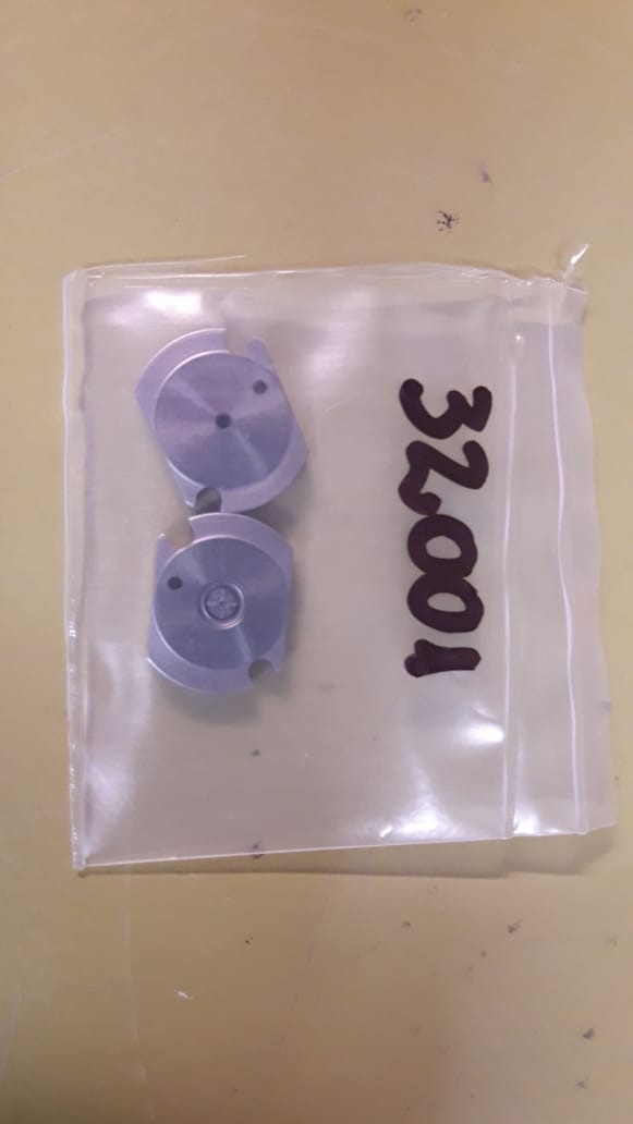

Re: Cambio de aros corolla 2.0td
Si, ya le puse las arandelas nuevas, incluso el que había armado antes ni las arandelas le puso... El auto arranca enseguida enfrió pero cuando necesita más presión se muere, Y si el bombín queda liviano, Hoy que tuve un poco libre de la facu encontré que estaba tapado el radiador de la calefacción, lo destape pero sigue sin recircular el agua jaja. Mañana voy a probar invertir las mangueras, haber si es eso que no llega el agua a la calefacción y eso sea el problema que no me recircula al depósito de refrigerante. Adjunto una foto de lo que son las plaquetas antirretorno que voy a ver si me las pueden cambiar, sino es comprar los 4 inyectores. Se picaron por qué el Corolla estuvo parado un par de años
