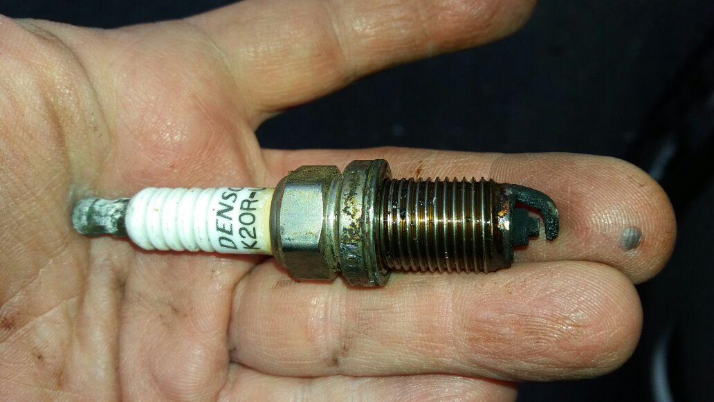

Tengo un Corolla XEi 2006 Nafta, andando le costaba salir, como que pistoneaba o rateaba, y de arriba como que daba tirones. Me puse a revisar algunas cosas y les cuento que sucede.
1) Revisé tensión a los inyectores y llega bien.
2) Revisé pulsos a los inyectores y les llega correctamente de la ECU.
3) Medí resistencia de cada inyector y están los 4 en 13.4 ohms ( valor correcto según el manual )
4) Mido la tensión en las bobinas y llegan 12V
El tema es que saqué las bobinas y bujias y están todas correctas excepto 1 ( la que si le desenchufo el conector de inyeccion no altera el auto ), que estaba carbonizada la bobina y "desapareció" el resorte que traen y la bujía toda carbonizada. Dejo las fotos.
Las bujías tiene 1 año, las demás están OK, porque puede ser que pase eso ?
Si alguno sabe y me puede indicar como probar cada bobina, para ver si esta andando ok, y como puedo medir el puso IGT que le llega en el cable, agradecido.
