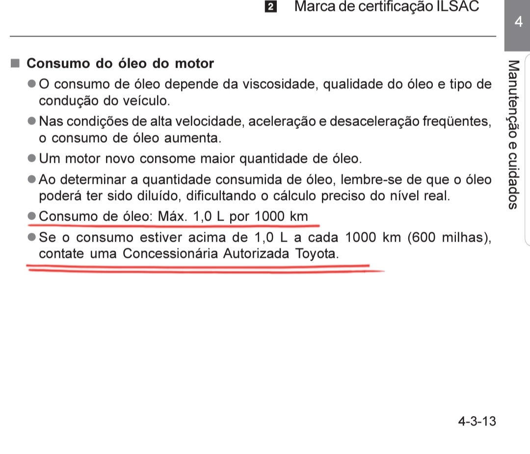

Re: Consumo de aceite
Será que tengo muy mala suerte, aunque el manual del Corolla 2010 me dé la razón?
(pongo ese porque el de papel lo tengo en el auto y está en un garage, la verdad no se si eso figura ya que no tiene ni el plan de mantenimiento)

No estoy discutiendo experiencias, tampoco hablo de mi experiencia, solamente documento una situación y puse como ejemplo lo que dice el manual del Corsa y, ahora, lo que dice el manual brasilero del Corolla 2010 que debe considerarse como consumo normal, solo para que @Mauromguillermo no se esté "haciendo el bocho" por algo que Toyota dice que no es preocupante.
Si para Toyota, hasta 8L de consumo en 8000 km es normal, 0.5L es nada.
De todos modos, si no se entendió así y molesté a alguien cuando dije que no es normal que no gaste nada, pido disculpas, no fue esa la intención.
