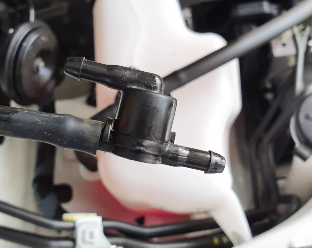

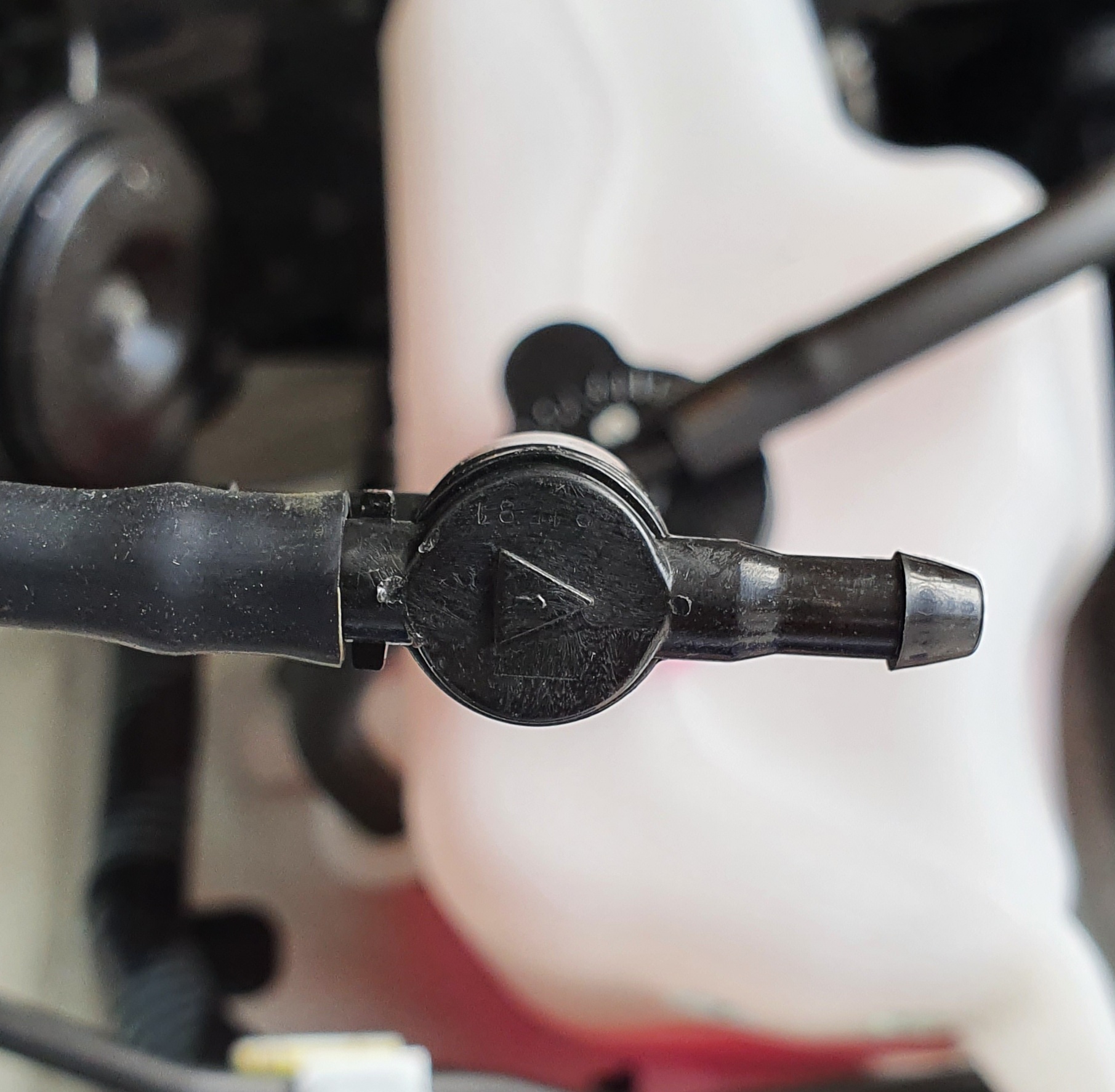

Hola estimados . Hoy hice las pruebas y el resultado es que tiene un divisor de agua del lado derecho, como una T pero cilíndrica, y de un lado sale mucho menos que del otro. Si invierto las salidas el problema cambia de lado así que es esa pieza No se como destaparlo y si se conseguirá para cambiarlo. Intentaré subir una foto. Abrazos

Supongo que lo podras desconectar y limpiar la T esa que decis

La saque pero no se puede destapar
No pasa ni aire
Mensajes: 4452
Re: Consulta, sapito corolla 2018 spray de agua
Que raro,tendra alguna valvula adentro que se trabo?
Y si le metes un alambre?
Es una válvula compensadora de presión.
Parte nro. 85376-02490
Yo probaría con el compresor por todos los agujeros, total perdido por perdido.

Hola estimados. En Asahi me vendieron esta "Y" plastica de color blanca (me olvide de sacarle foto asi que en el adjunto es negra que saque de internet) porque parece que es bastante comun el problema. Ya la conecte y funciona obviamente. Seguramente la pieza original cumple alguna funcion de filtro y válvula compensadora. Ahora me parece que tira demasiado, incluso pasa sobre el techo pero lava el parabrisas que es lo importante. Abrazos

Esto es un simple bifurcador, no tiene la válvula y probablemente por eso sale con más fuerza. Si bien obviamente funciona, se sale de lo que es original (sería como sacar el catalizador :-) )... No tenían la válvula o el precio era exorbitante?
WHK2013 escribió: 18 Jul 2021 15:36 Hola estimados. En Asahi me vendieron esta "Y" plastica de color blanca (me olvide de sacarle foto asi que en el adjunto es negra que saque de internet) porque parece que es bastante comun el problema. Ya la conecte y funciona obviamente. Seguramente la pieza original cumple alguna funcion de filtro y válvula compensadora. Ahora me parece que tira demasiado, incluso pasa sobre el techo pero lava el parabrisas que es lo importante. Abrazos
Pero nada que ver con lo que trae original. Eso es un simple divisor.
Esto necesitabas: https://articulo.mercadolibre.com.ar/ML ... 4-2019-_JM
Usas el lavaparabrisas con agua de la canilla?
