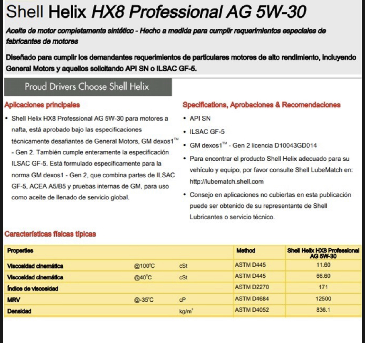

Hola. Gracias. Si me ayudaste mucho. Lo estuve mirando. También es de 4 litros y parece que el que cumple con las especificaciones API SN y la ILSAC GF-5 es la “versión” AG, es decir el Helix Hx8 Professional AG 5w30 que lo venden como para Chevrolet.5ebastián escribió:Hola! Yo tengo un Corolla 2018 Mt 6 velocidades. El aceite que estoy usando es el Shell HX8 Professional Sintético 5W-30. Este tipo de aceite a mí me dio excelentes resultados y eso que yo lo uso tanto en ciudad como en la ruta. También te recomiendo que te fijes los precios de la Sucursal Toyota Treos de Villa Lynch a la hora de comprar los elementos para el cambio de aceite ya que son muchísimo más accesibles. La otra vez tuve que cambiarle la correa de alternador al Corolla 2004 porque ya tenía 170 mil kilometros y estaba un poquito curtida.. En Toyota Jorge Ferro (Capital Federal, Avenida Libertador) me querían cobrar 7 mil pesos por la correa y acá en Treos (Villa Lynch) costaba 2900... La verdad, me sorprendió la diferencia abismal de precios y encima es la misma correa original que dura 130 mil kilometros... Aclaro que el Corolla 2004 es cadenero.. Lo que yo le cambié es la correa del alternador/aire acondicionado y eso.Paliracing escribió:Refloto este tema ya que necesito saber con que aceite hacer el cambio porque ya vencieron los 3 años de garantía del auto entonces voy a hacerle yo el service. El auto es un Corolla SEG CVT 2017 con con 9.000 km (casi no lo uso, pero cumple el año del service anterior). Compraré los filtros originales, el saca tapa del filtro de aceite y la junta del tapón del cárter, pero el tema es qué aceite le pongo? Quiero ponerle lo mejor, no hay inconvenientes con el costo ya que haciéndolo yo gastaré aproximadamente la mitad de los $13.900 que cuesta el service oficial en la agencia al día de hoy y donde además, según leí en el foro, le ponen aceite semisintetico 10w40!
Saludos y espero haberte ayudado.
Es una buena opción ya que es relativamente mas fácil de conseguir que otros y con seguridad de que no sea trucho, en las estaciones de servicio. Y como yo cargo nafta V-power me quedaría comodo comprarlo.
Saludos y gracias!

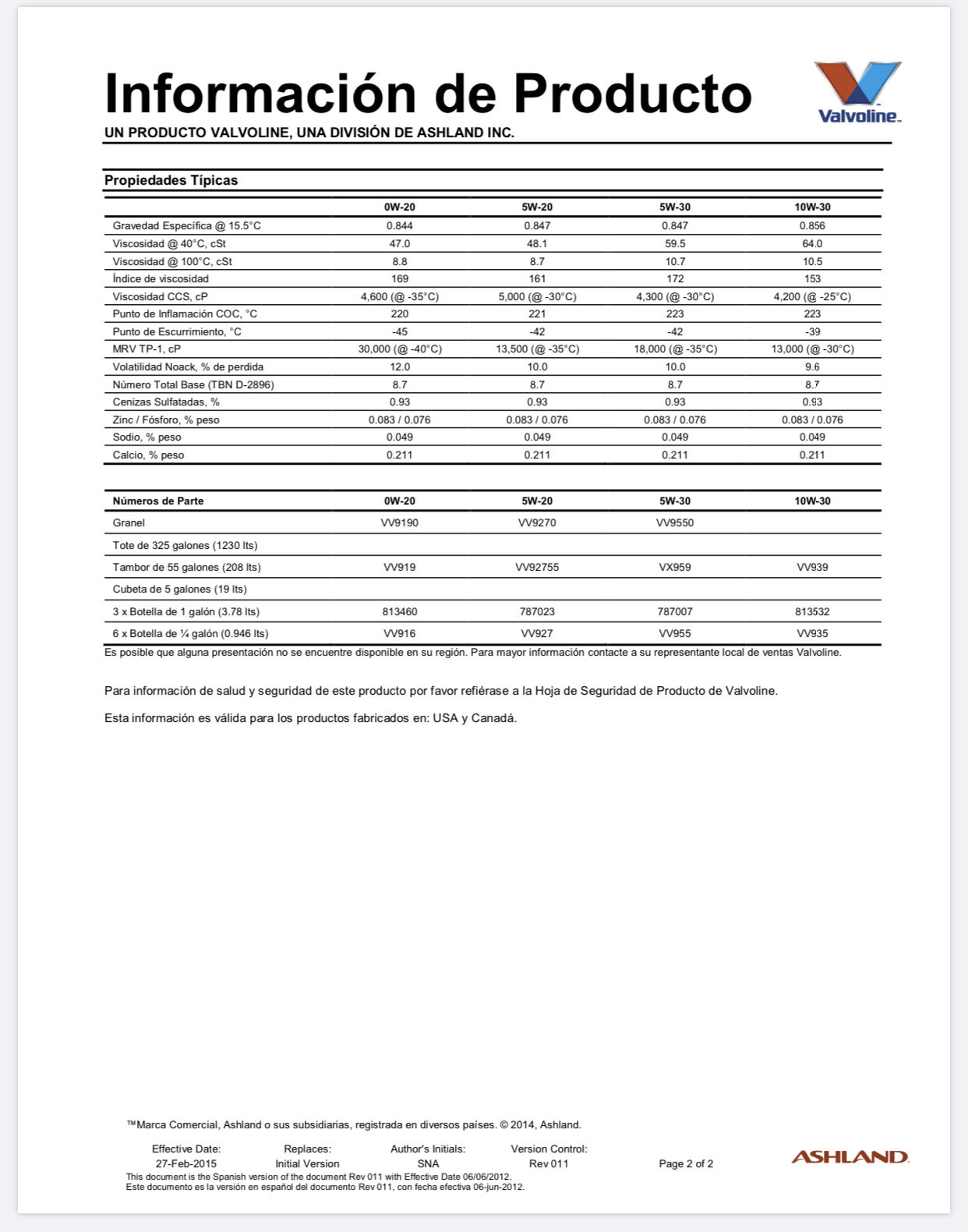

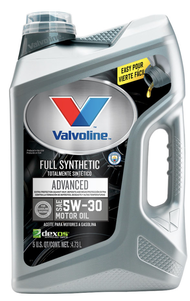

Yo le pongo V-power porque casi no uso el auto, en casi 3 años le hice 9000km entonces si bien es mas cara, en mi caso no me afecta.
Volviendo a los aceites, de los nacionales como el Helix, también estuve viendo que cumple con las normas API SN e ILSAC GF-5 el AcDelco.
Desasnándome leí que todos los API SN cumplen con ILSAC GF-5 y el 1º de mayo de este año entra en vigencia la norma API SP e ILSAC GF-6.
Me estoy inclinando por el Valvoline Advanced Full Synthetic 5w30 porque es el único que viene de casi 5L (4,73L) y hay un distribuidor oficial a 2 cuadras de la cancha de All Boys (Monte Castro) que paso seguido por ahi. Pero aún no estoy decidido. Sigo investigando. No se si alguien de acá lo ha usado.
Re: Consuta aceite. no me maten
Evidentemente mis averiguaciones están bien orientadas; me comí todo el foro y pude ver que el aceite que tengo en la mira es el correcto ya que cumple (con sellos que lo demuestran) con las normas que indica mi manual. Solo que ahora no se llama mas Synpower, se llama Advanced Full Synthetic.
