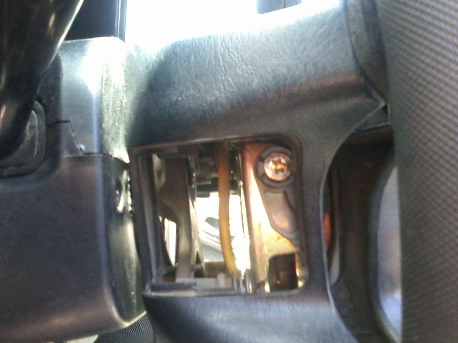

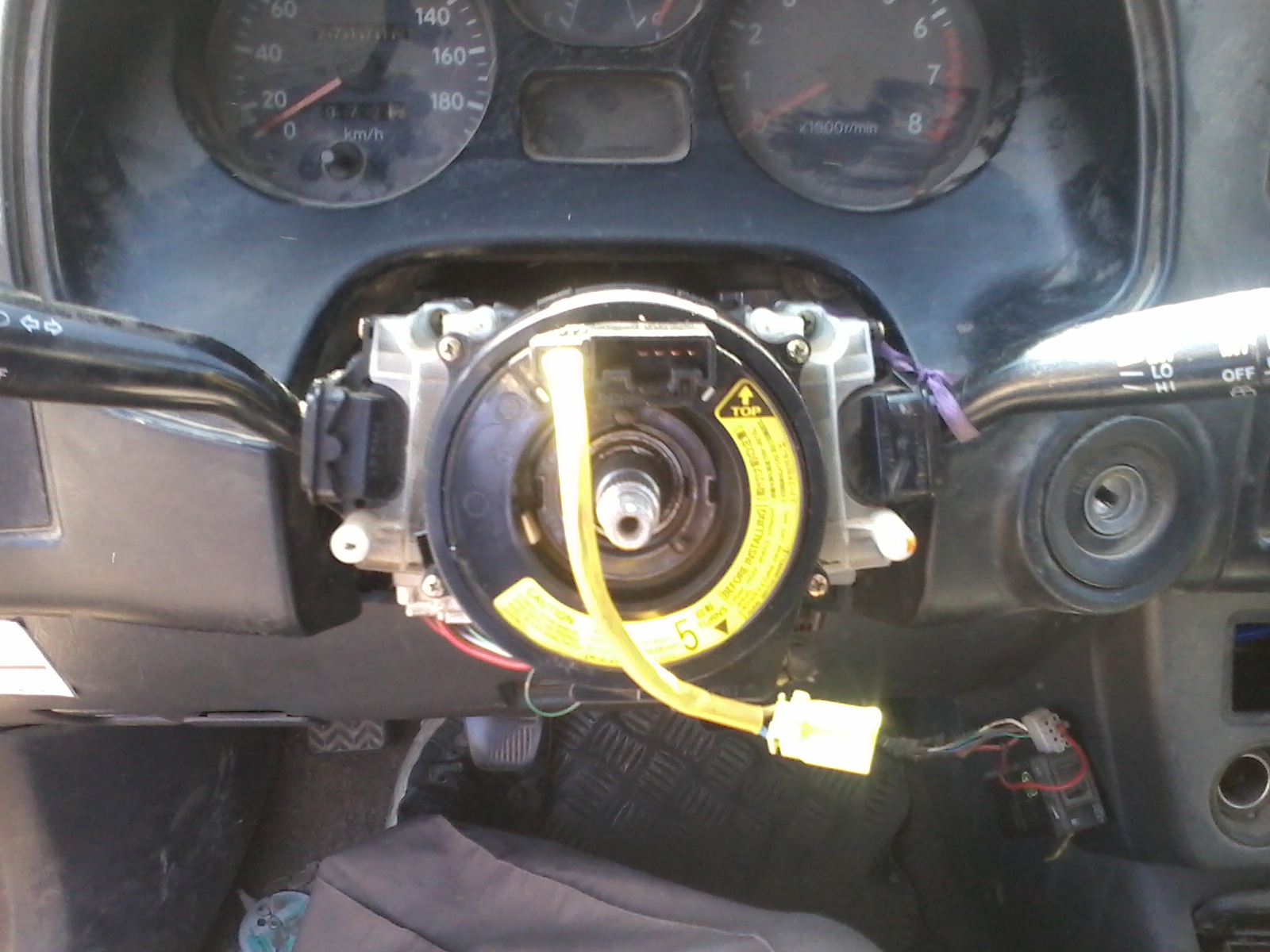

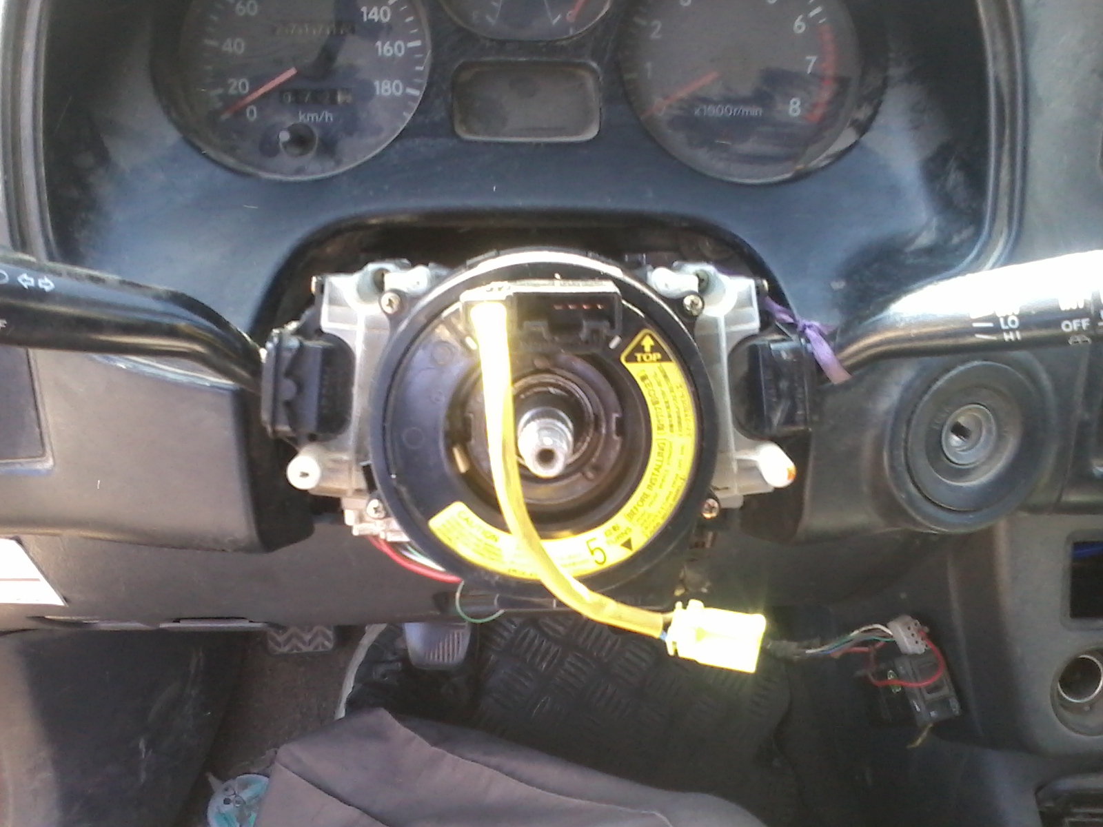

Arreglo cable espiral, lo saque y lo lleve a reparar a u muchacho que le cambia la cinta, no funcionaba bocina ni air bag. Tengo algunas fotos no las puedo cargar. Lo primero que hay que hacer desconectar batería.

Como lo arreglo? Como lo embocaste entre los rodillos? puesto el volante derecho da 3 1/2 giros hacia cada lado.
