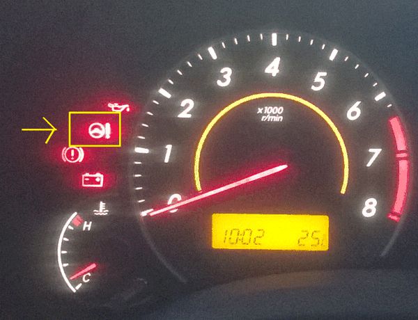

Re: Testigo encendido de direccion electrica
Si, magia Toyota!!!
Tal vez a alguno le sirva la experiencia, ante la brusca baja de tension, la direccion se desconecta y por suerte se reconecta sola cuando se normalizan los 12v!!!

Muchachos anoche me pasó exactamente lo mismo que a Seba. Asistencia al coche de un amigo y zas! testigo de la dirección encendida, eran las 1 am así que a guardar el auto y a dormir.
Esta mañana lo primero que hice fue abrir el foro para ver si a alguno le había pasado y efectivamente era así. Bien por el foro!!!
Bueno, me propuse seguir los consejos que dieron.
1) Enciendo el auto. Testigo firme:
2) Salgo de la cochera para ir a un lugar cómodo donde seguir las instrucciones de reseteo y no llegué hacer 10 mts. que el testigo se apagó y volvió a la normalidad... Aleluya Hermano!!!
Porque otra de las funciones de la dirección eléctrica es buscar el centro automáticamente. Y si los topes no están correctos, puede empujarte para algún lado.
Es por esta razón que cuando se alinea un auto con dirección eléctrica, se debe hacer con el motor encendido para asegurarte que el auto solo buscó el centro de la dirección.
Si eso te vuelve a pasar, tenes que hacer tope a tope algunas veces para volver a setear el centro.

Creo que otra opcion es tener buenos cables para hacer puente, los que venden en los comercios tienen 2 o 3 filamentos de cobre son una basura tenes que tener el auto en marcha una hora como para que transmita algo de carga, yo me arme un juego con cable de 15 ml. que se compra en cualquier casa de electricidad, cuando lo cortas para armar la ficha es increible el grosor que tiene de filamentos es el dia y la noche, asisti ya a dos autos que no tenian bateria, arrancaron de una y jamas se me encendio el testigo.
