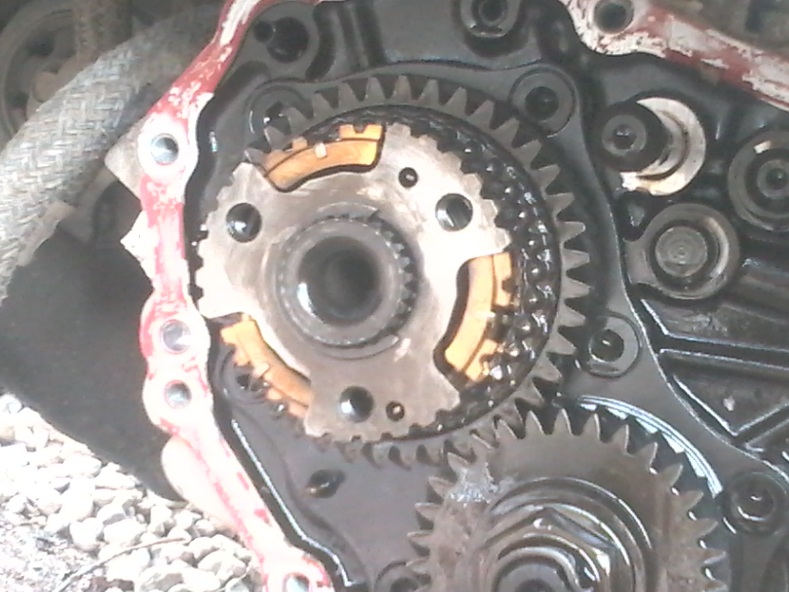

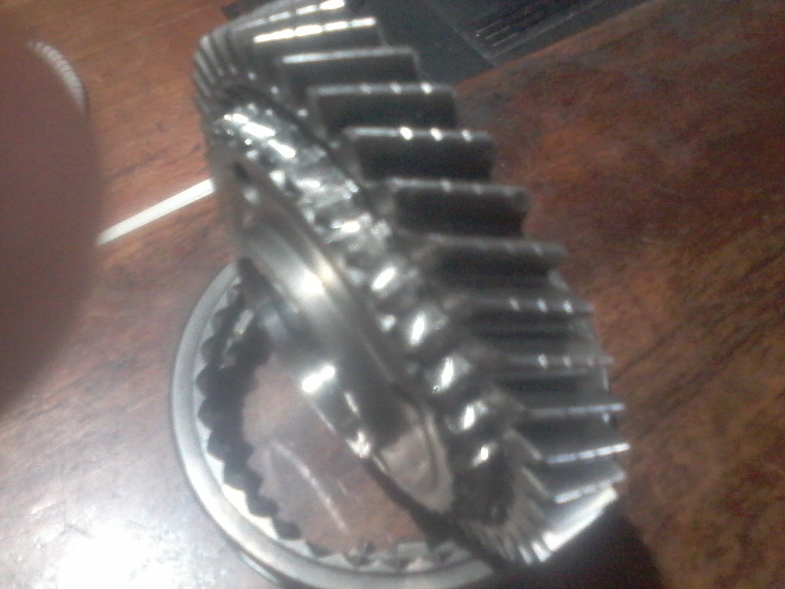

Hola me salta la 5ta escucho sugerencias de lo que puede ser aparte del engranaje.
Desde ya gracias.

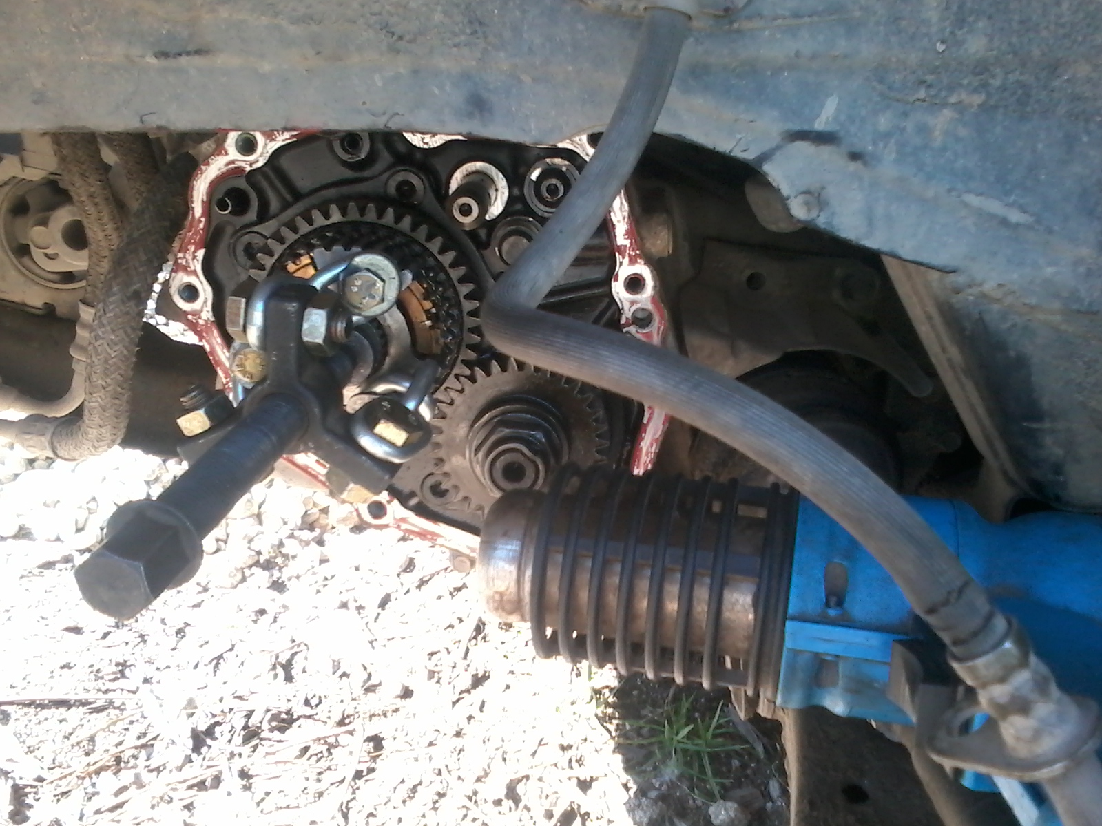

Mando fotos de desarme
Tuve que calentar con soplete de gas de esos chicos y usar como se ve extractor la masa esta bien agarrada ademas de dar unos golpes en el extractor, de a poco fue saliendo.
Pregunte por el engranaje sale 2400 y desplazable 1400.
Al final le hice hacer las trabas, 500, me aseguraron que en un 90% va a funcionar bien.
Fin de semana armo, y pruebo. Mandare fotos.
Espero que se entienda

No necesariamente sea el engranaje,puede ser regulación de cables o frenos del desplazable rotos me parece que se puede sacar la tapa de la cola de la caja para pispear que paso

También podría ser un problema de sincronizado el anillo desgastado, o cableado coincido también.-
Mantenenos al tanto me interesa el tema.- :pensando
Suerte

Hola
En que modelo te pasa eso?

Re: Salta 5ta.
Mensaje por fernandezjulianf »
Rav 4 1997, estoy tratando de bajar fotos del armado.
