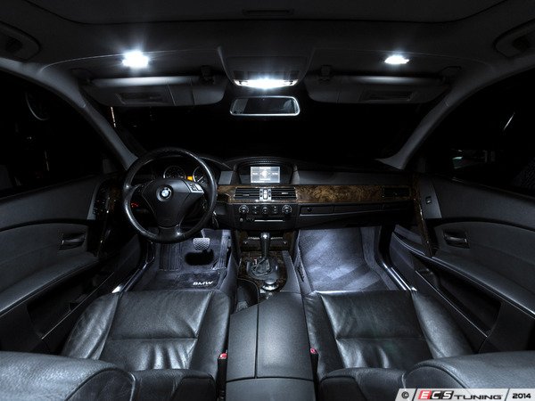

la idea es algo asi.
Muy util de noche cuando se te cae algo o para el acompañante que va cebando mates en ruta.

Muy buena idea, vas a sacar la energia de los cables que suben a la izquierda contra el parabrisas?

Seria la idea para no ir hasta el techo, pasa que tambien quiero ver como hacer para poder prenderlas independientemente y esconder una botonera.(poder buscar algo sin tener que prender todas las luces.
