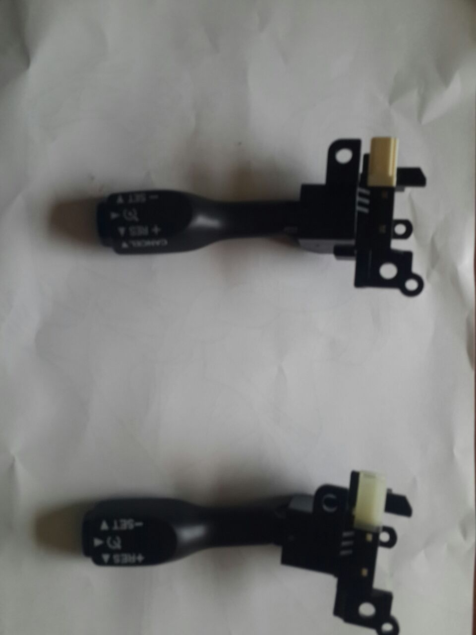

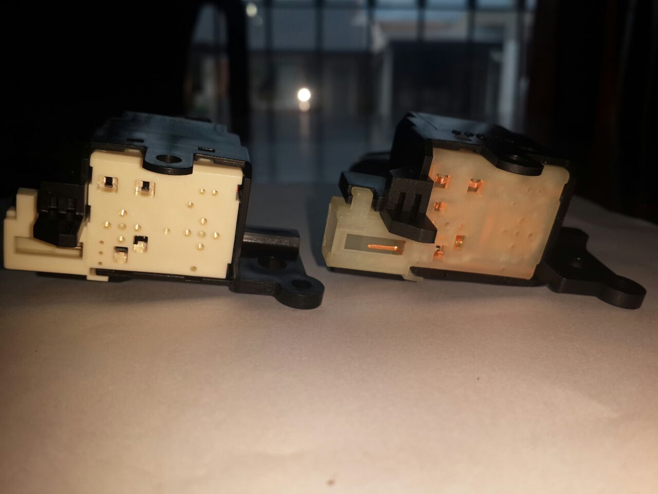

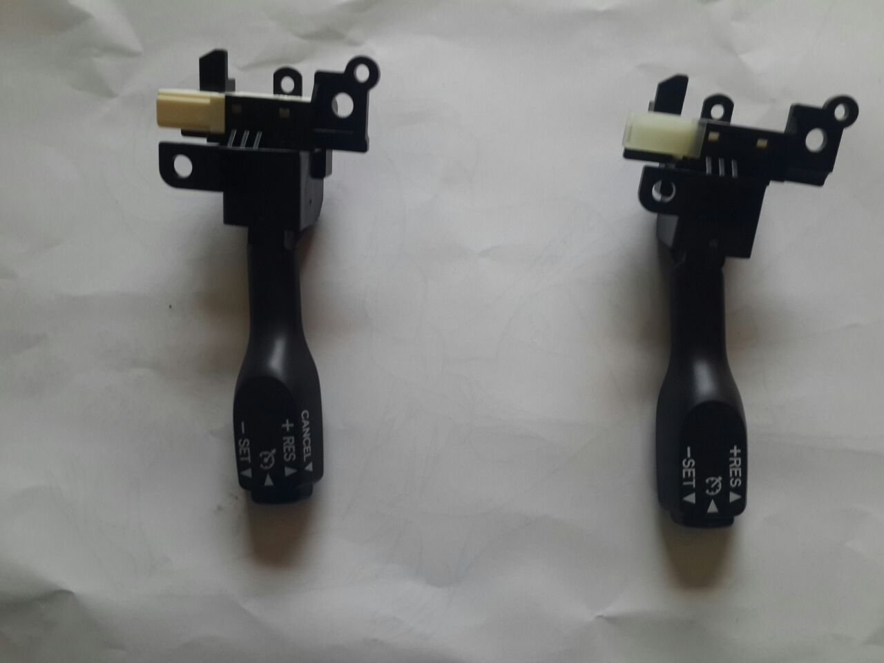

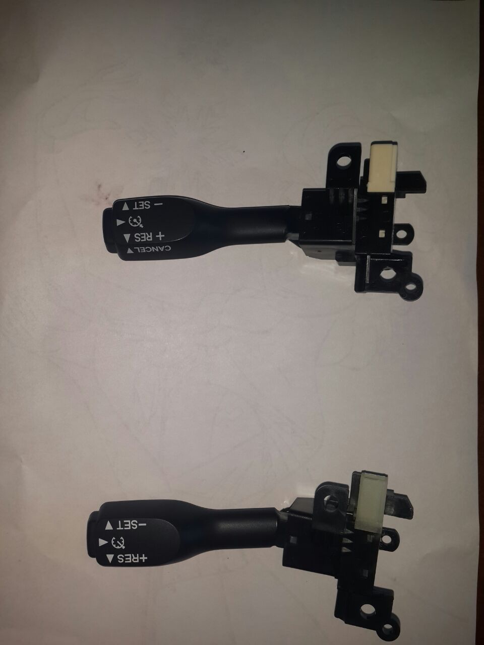

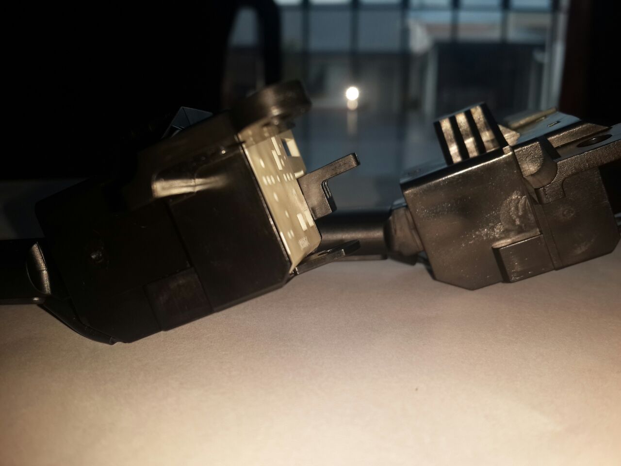

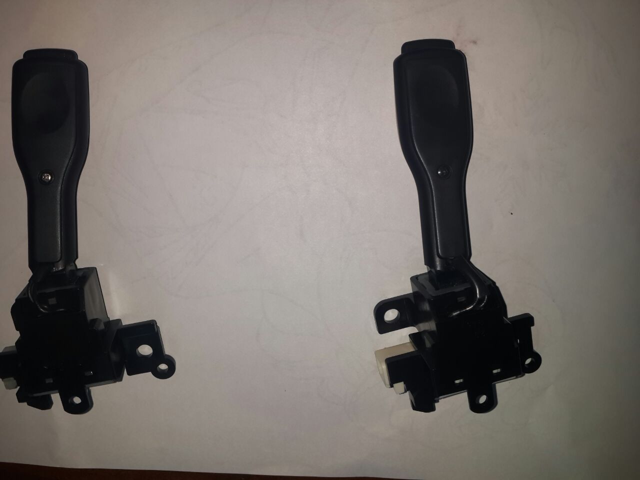

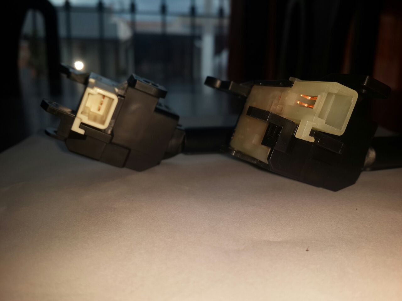

Me llego la de ebay. Una es la ORIGINAL la otra la china? Cual es cual? Aclaro que pesan mas o menos lo mismo, al tacto son iguales, la sensación cuando presionas los botones igual.

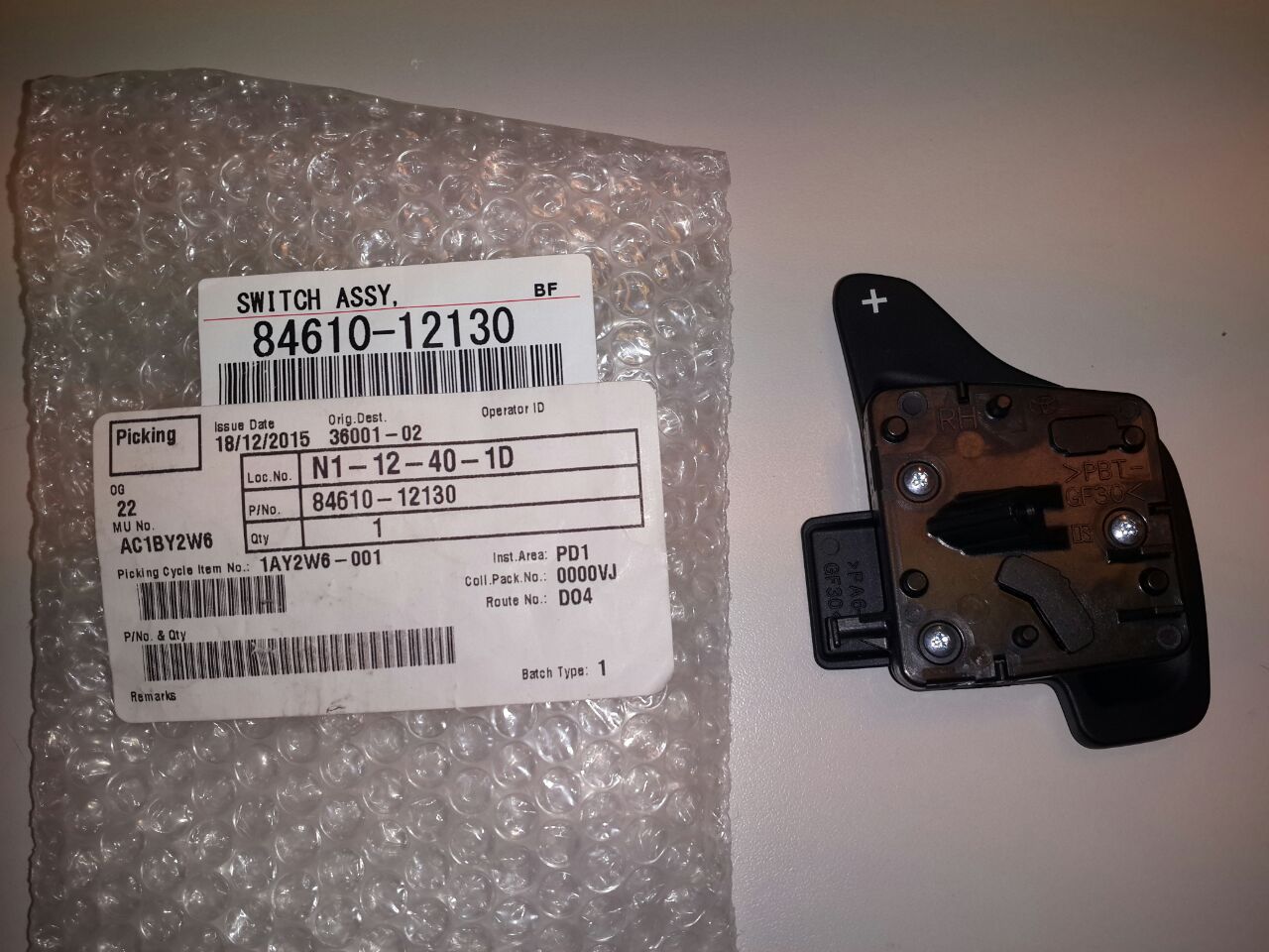

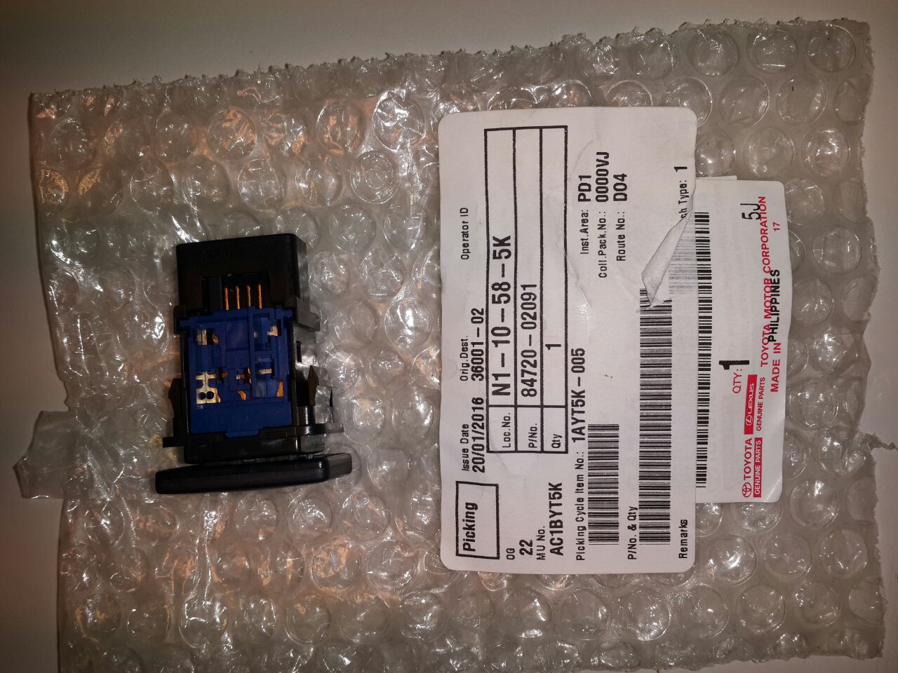

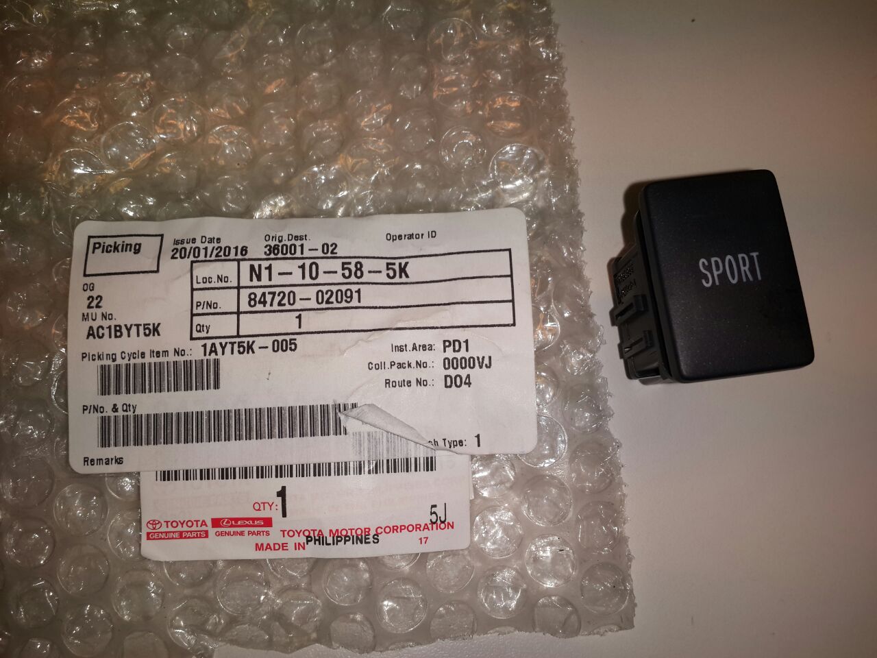

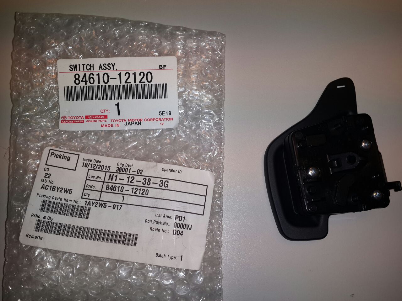

Paddle Shift y el Boton Sport.

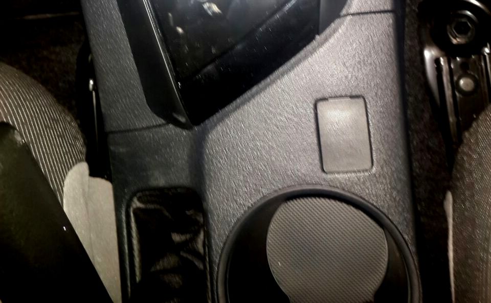

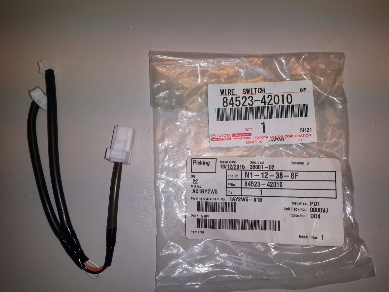

Al parecer SI trae la tapita lista para ponerle el botón, leí en foros brazucas que trae el cable, solo conectar. Veremos, en breve llega el tutu.

drvv escribió:Al parecer SI trae la tapita lista para ponerle el botón, leí en foros brazucas que trae el cable, solo conectar. Veremos, en breve llega el tutu.
Recién me estuve fijando en mi XEi (agosto 2015) y pasa un manojo de cables a unos 5 cm. de la tapita del SPORT, pero listo para conectar nada...
Seguramente tendrás que desarmar el sector plástico para encontrarlo.. Suerte.

drvv escribió:Me llego la de ebay. Una es la ORIGINAL la otra la china? Cual es cual? Aclaro que pesan mas o menos lo mismo, al tacto son iguales, la sensación cuando presionas los botones igual.
En la primer foto se ve poco ... paso
2 foto La Original es la de arriba ( se le nota en la serigrafia con el espacio "sobrado", mientras que la otra "aprieta la descripción" (+RES y -RES) por las dudas que no entre .
3 Foto, la del lado derecho (por el tonillo negro, un cuidado que no se espera en una OEM ) .
4 Foto , la del lado izquierdo, el plástico transparente "parece medio truchex"...
5 foto idem..
Y... me aburrí... :jajaja
PD: Gané?
5 foto idem..
PD: Gané?
La del tornillo plateado o la de la serigrafia mas oscura osea menos blanca es la original, creeme que prácticamente no hay diferencias

Yo tengo un xei cvt y una vez que desarme la consola era porque me hacia ruido justamente el cable y la ficha de ese botón, así que buscarlo que tiene que estar sino tenés que sacar el. Lateral de la consola ahí lo o vas a ver
Contra como cambia la reacción con el botón cuando lo instales

Stuka rakudas escribió:Yo tengo un xei cvt y una vez que desarme la consola era porque me hacia ruido justamente el cable y la ficha de ese botón, así que buscarlo que tiene que estar sino tenés que sacar el. Lateral de la consola ahí lo o vas a ver
Infinitas gracias, me podrias decir como se desarma el lateral de la consola?. Lo había visto andando a la reacción y me encanto, por eso lo compre, me salio como $600 que si bien es caro para un botoncito, no me parece que sea para agregar esta función (demoró algo más de un mes) el anunciante Prana me lo consiguio, otro decían que no lo tenían.
