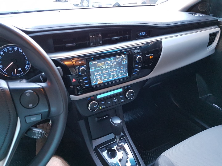

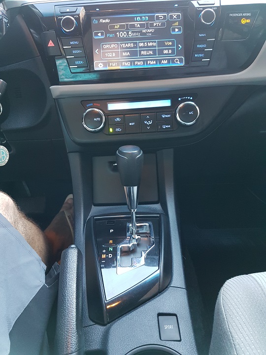

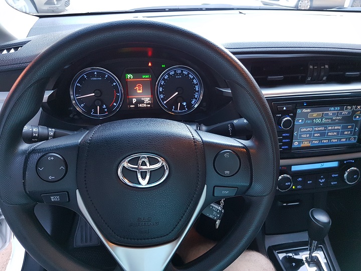

Estimados toyoteros, adjunto fotos del interior de mi Corolla XEI CVT 2015, donde podrán apreciar que, gracias a las indicaciones suyas, le agregué control de velocidad crucero, botón SPORT y central multimedia.
Respecto al control de velocidad crucero y botón sport, después de esperar 3 meses a que me llegaran las piezas de China, sin éxito, me decidí a comprarlos en el concesionario Centro Motor de la ciudad de Córdoba. Costó $2045 el control, $264 el cable, $45 la tapita y $790 el botón sport. Demoraron 3 días en conseguirme todo y apenas lo tuve lo hice instalar. Un mecánico y electricista demoró 15 minutos en instalar todo. El control de velocidad crucero, tal cual el video explicativo, y para el botón sport tuvo que desarmar la consola central ya que no se veía el cable a mano. Efectivamente se había enroscado en la base del freno de mano, así que se liberó y quedó al alcance del botón. Todo funciona perfecto y es muy divertido manejar en función sport; creo que ya sería redundante seguir hablando de los beneficios de contar con control de velocidad crucero.
Respecto a la central multimedia, conseguí la original, marca M1, en Paraguay y me costó $420 u$d en un local que se llama Audiopar que está en Encarnación. La instalación fue muy sencillay funciona todo a la perfección.
Feliz con mi Corolla!!!!

Te quedo muy bien, solo te faltan las levas al volante, que esta muy piola en camino de montaña, y porque podes hacer rebajes estando en D entre otras cosas.gustavorodon escribió:Estimados toyoteros, adjunto fotos del interior de mi Corolla XEI CVT 2015, donde podrán apreciar que, gracias a las indicaciones suyas, le agregué control de velocidad crucero, botón SPORT y central multimedia.
