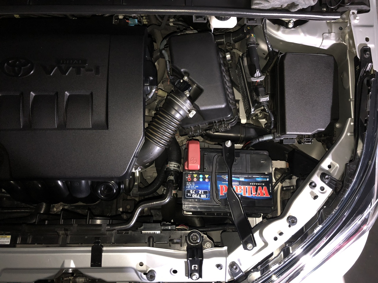

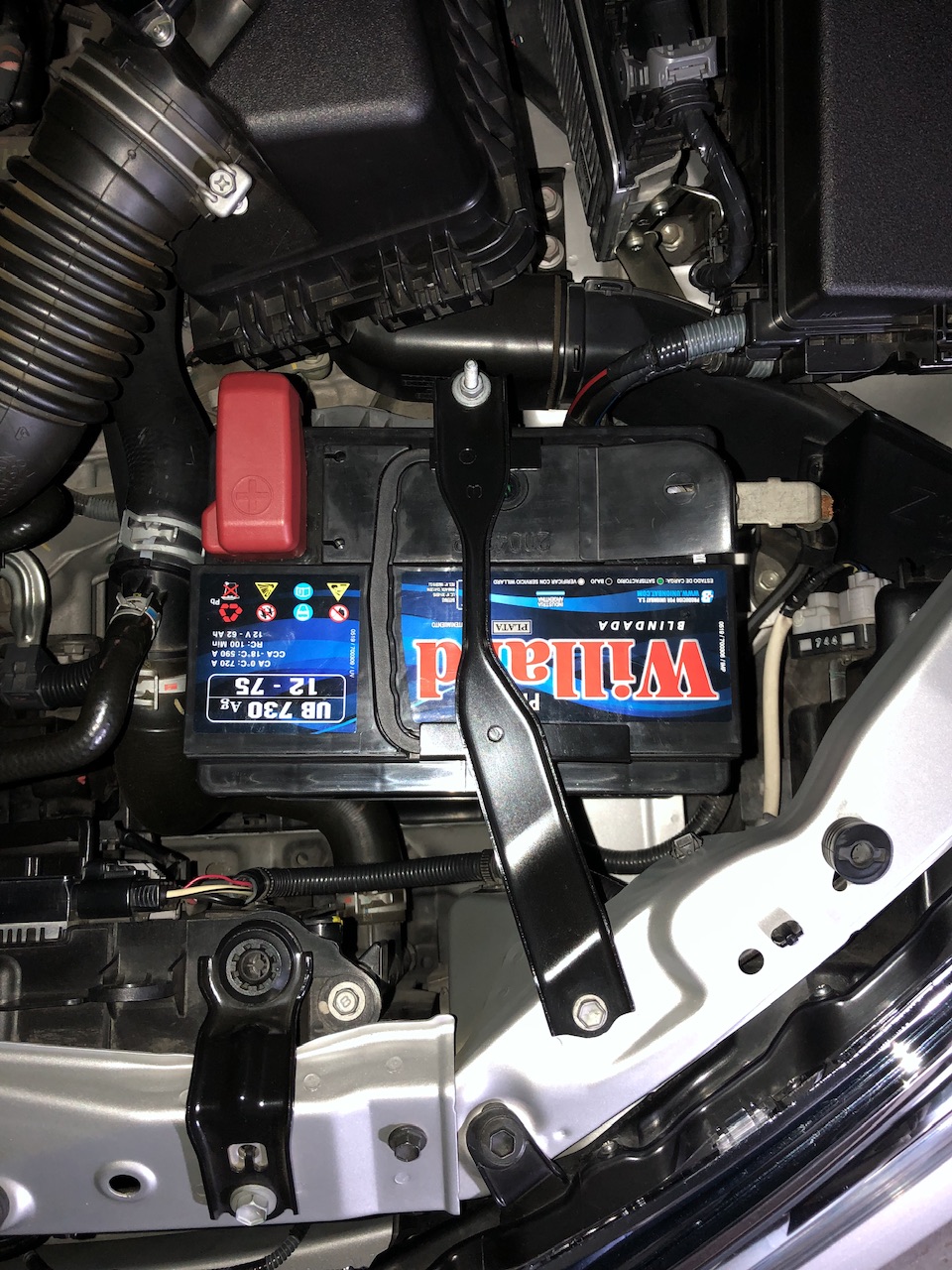

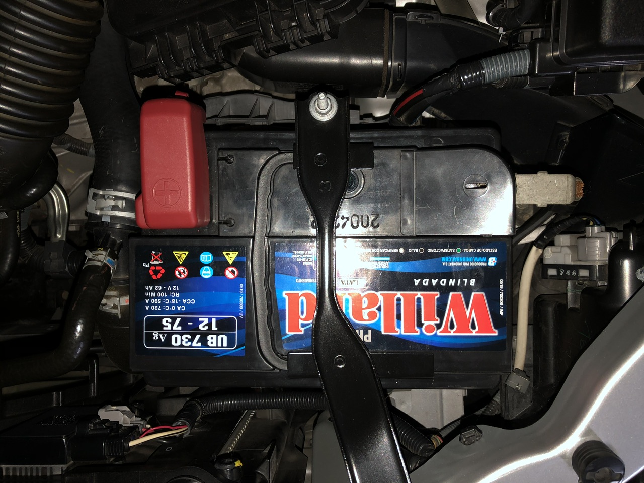

Hola, refloto el tema porque informo que la bateria ayer no quizo dar arranque luego de 6 dias parado y baja temperatura y 5 años y 8 meses de uso. Creo que ya cumplió su ciclo. La medí con el tester y tenía 11,5v. Le puse un cargador unos 15 minutos y arrancó. Podría haber durado un poco mas quizas si la mantenia cargada pero para mas tranquilidad hoy la cambié porque cuando no arranca (tiene encendido por botón) empieza a hacer un taca taca taca y parpadea todo el auto y asi durante varios segundos y no se puede controlar, medio desesperante y se puede romper algo. El auto jamás me avisó que la batería tenia baja carga (no se si tiene aviso o no en pantalla).
El tema es que la misma bateria Bosch no la fabrica mas y su reemplazo es mas chica (eléctricamente) asi que fui por la Willard UB730AGD que es exactamente igual a la que tenía: cajon de 24 cm de alto x 19 de alto x 17 de ancho, 590 amperes de arranque a -18ºC y 62 amperes de capacidad de carga.
