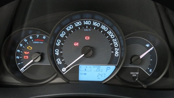

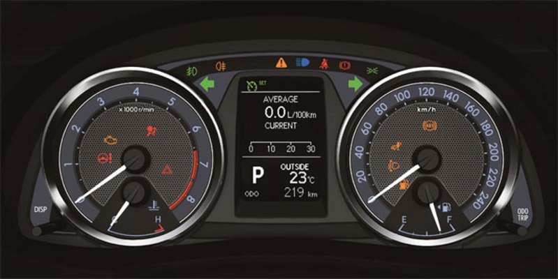

Alguien sabe si se puede colocar el tablero de un XEI manual a un XLI 2015 manual? Si es plug and play o hay que modificar algo?
Sera facil desarmar para llegar ahi? Porque no se ve ningun tornillo accesible digamos a la vista y no hay ningun video de youtube que lo muestre.
En un grupo de facebook del corolla, un usuario me dijo que al colocar un tablero nuevo se le modificaron los km del odometro original por los del nuevo tablero instalado. Algo raro de creer porque crei que esa informacion estaba en la ecu.
Yo quiero cambiarlo porque aparte de ser mas lindo esteticamente, es mucho mas completo con el ordenador central y las 4 agujas

Daniel. Encontre una persona que me lo va a cambiar. Y la verdad que es como decian, hay que programar el tablero "nuevo" porque sino me va a marcar en pantalla los kilometros del auto donante. Solo tengo que viajar para que me hagan el cambio. Apenas sea subo fotos.
