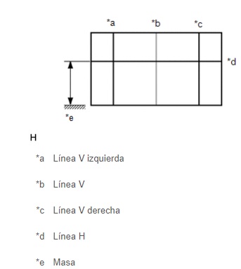

(b) Prepare un pedazo de papel blanco grueso (de unos 2 m (6.56 pi.) de alto por 4 m (13.1 pi.) de ancho) para utilizarlo como pantalla.
(c) Trace una línea vertical en el centro de la pantalla (línea V).
(d) Coloque la pantalla como se muestra en la ilustración.
OBSERVACIÓN:
Coloque la pantalla perpendicular al suelo.
Alinee la línea V de la pantalla con el centro del vehículo.
(e) Trace las líneas base (línea H, V izquierda y V derecha) en la pantalla como se muestra en la ilustración.
OBSERVACIÓN:
Las líneas base son diferentes en la "inspección de luces de cruce" y en la "inspección de luces de carretera".
Señale las marcas centrales de los faros en la pantalla.
(1) Línea H (altura del faro):
Trace una línea horizontal a lo largo de la pantalla de manera que pase por las marcas centrales. La línea H debe estar a la misma altura que las marcas centrales de los faros.
(2) Línea V izquierda, Línea V derecha (posición de la marca central del faro izquierdo y del faro derecho):
Trace 2 líneas verticales de manera que crucen la línea H en cada marca central (alineadas con la marca central del faro).
*a
Línea V izquierda
*b
Línea V
*c
Línea V derecha
*d
Línea H
*e
Masa

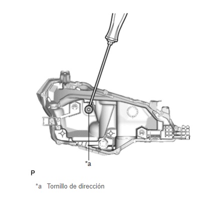

5. AJUSTE LA DIRECCIÓN DE LAS LUCES DE LOS FAROS
(a) para faros de haz único:
(1) Ajuste la dirección verticalmente:
Ajuste la dirección de los faros dentro del rango especificado girando cada tornillo de ajuste de dirección con un destornillador.
AVISO:
El último giro del tornillo de ajuste de la dirección de los faros debe hacerse hacia la derecha. Si el tornillo está excesivamente apretado, aflójelo y vuelva a apretarlo, para que el giro final del tornillo sea hacia la derecha.
OBSERVACIÓN:
Las luces de cruce y las de carretera constituyen una unidad. El ajuste correcto de la dirección de las luces de cruce debe coincidir con el de las luces de carretera.
Si no es posible ajustar correctamente la dirección de los faros, compruebe la instalación del conjunto del faro.
Si se gira el tornillo de ajuste en el sentido de las agujas del reloj, los faros se dirigen hacia abajo y si se gira en el sentido contrario al de las agujas del reloj, se dirigen hacia arriba.
*a
Tornillo de dirección
