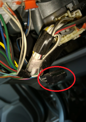

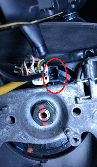

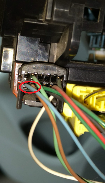

Ahora, consulta, alguien logro avanzar en el asunto? En mi caso el vehículo es manual, desarmé el volante, saqué el plástico por debajo del tambor de arranque y veo que los cables que salen por debajo del espiral plástico, a la izquierda del conector del airbag, tiene las conexiones celeste (a la ECU, supuestamente porque no lo vi conectado ahí) y Marron (a masa), ahora no entiendo porque tiene esos cables ahí y no están en la ECU, o estoy viendo cualquier cosa.
También, hay un conector suelto, con dos cables, uno blanco y otro blanco con una línea negra, tampoco se para que es.
Más allá de este tema, se que falta el switch de embrague, pero bueno, quizá alguno fue más allá y lo logró hacer funcionar como para saber por donde estaba la dificultad.
