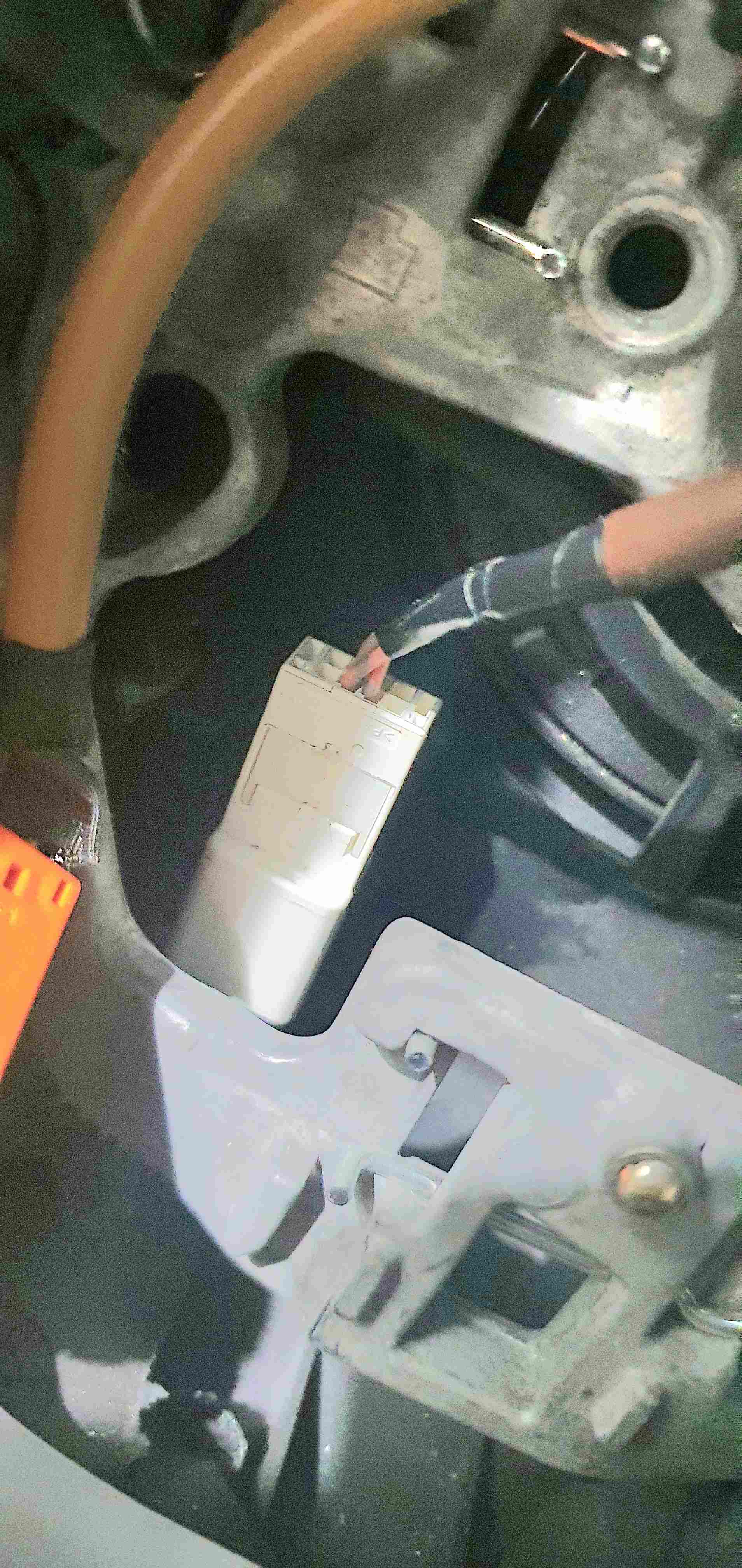

Compre un volante con los accesorios y estoy tratando de instalarlo.
La ficha donde van los paddle shift es esa ? Se encuentra en el volante viejo. De ser así... como se abre ???
Estoy en un lío jejeje
