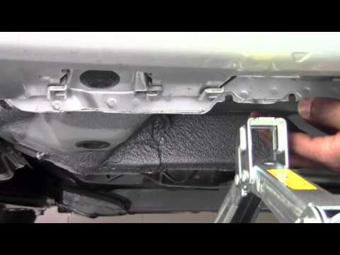

Tengo una rueda pinchada y la verdad no se donde colocar el crique de fabrica, alguien me puede indicar con una foto donde apoya??

Esto es del lado del conductor detras de la rueda delantera.
El crique lo tenes que poner entre las 2 marquitas:
