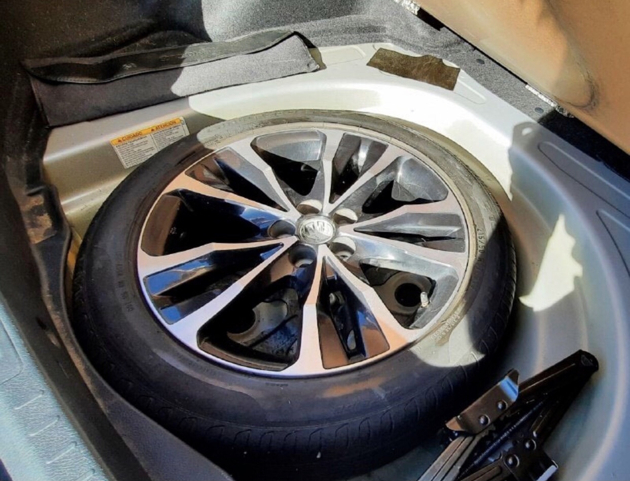

Auxilio linea 2020:
Re: Lanzamiento: Toyota Corolla (2020)
Foto sacada de Mercado Libre de una persona que vende un Corolla SEG CVT 2017:
Asi que con esto confirmo que se puede. Aunque yo la pondria al revés.
