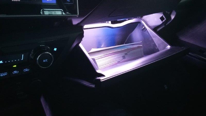

Me parece que no muchos se animan a agregar cosas a sus vehículos...o pocos cuentan lo que hacen, por eso les cuento una mejora a mi hilux..le agregue luz en la gaveta.
La verdad que no pude encontrar el circuito eléctrico en internet..y por lo que me parece es distinto en a la anterior (al menos el circuito de la anterior no me sirvió, la mia es 2016).
Les cuento que agregue un interruptor normalmente cerrado en un lateral que se pulsa cuando cierro la puerta.
Luego conecte todo al encendedor y pegue una tira de leds con la cinta doble contacto que trae.
A la vista no queda nada antiestético y realmente alumbra...espero les guste
Aprovecho para pedir si alguien puede conseguir algo de circuito eléctrico o manual de taller de esta camioneta..para seguir interviniendo
y...ANIMARSE A METER MANO!!
