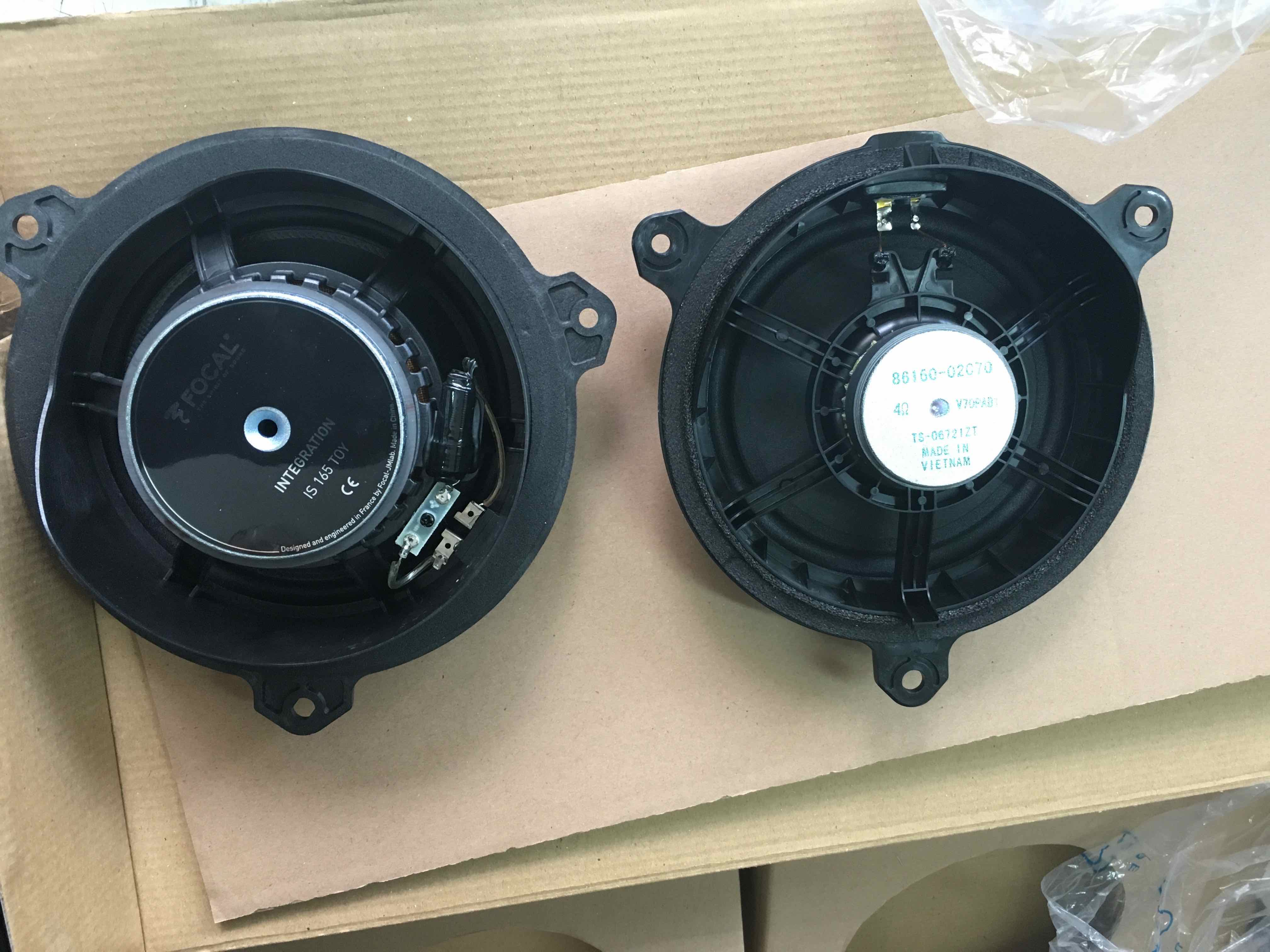

Hola, quiero compartir la modificación del audio del SEG 2016
Coloqué componentes FOCAL Toy adelante (dedicados para Corolla) y FOCAL estándar en la luneta.
El sonido cambió radicalmente, ahora tiene un brillo increíble. Pero... como es tanto el rango de los parlantes nuevos ahora tengo menos bajos.
Estoy haciendo cuentas si puedo instalar un subwoofer debajo del asiento.
Podrán ver las diferencias en los conos de los parlantes originales y en los FOCAL
Juan
