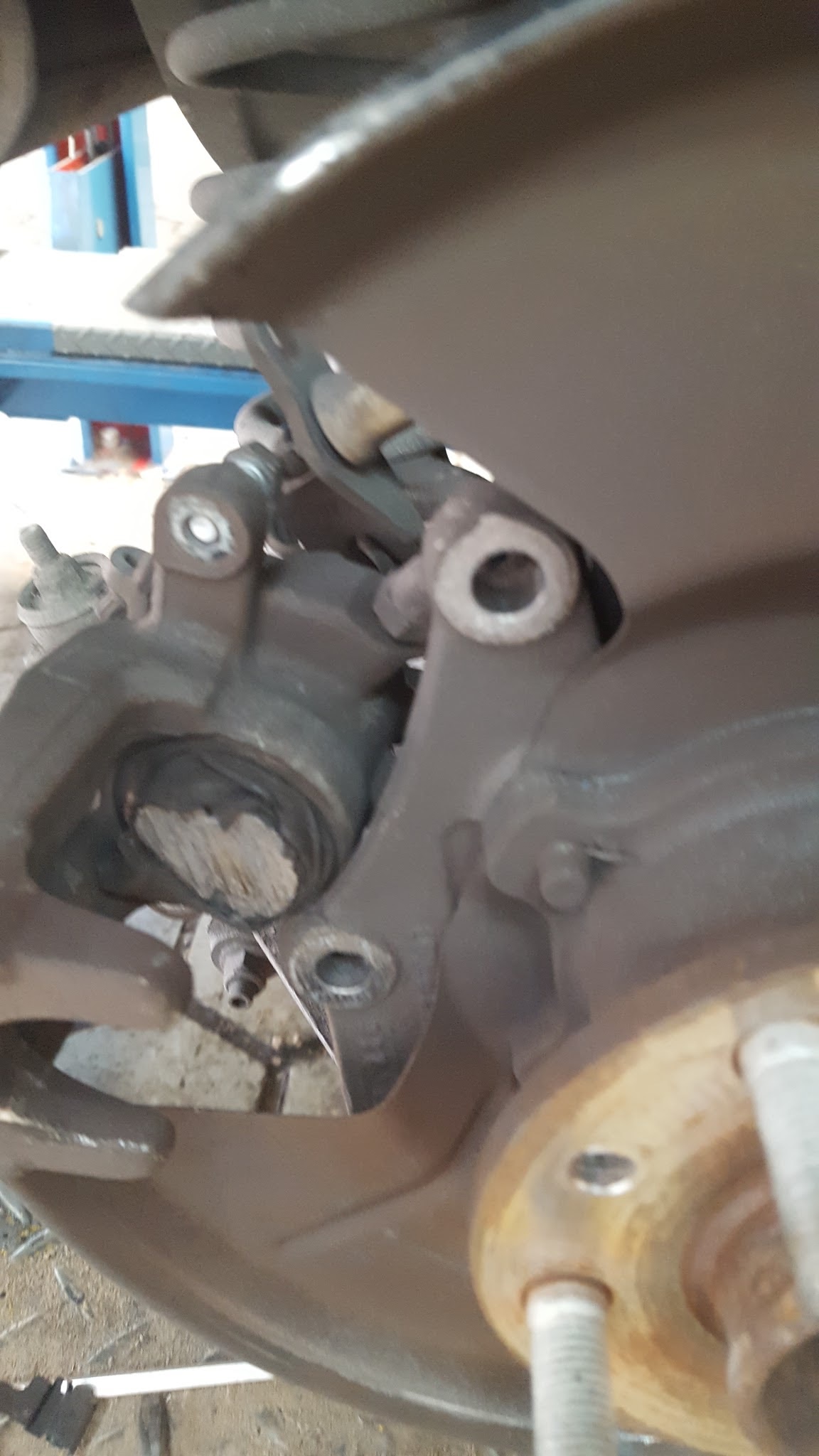

Nooo, chee, no digas eso.
Mirá esta es una foto del pistón trabado. Como tenía el guardapolvo roto suponemos que esta oxidado y hay que reacondicionarlo.
Esperemos que pueda repararlo en la semana porque si se le llegaba a trabar andando....
