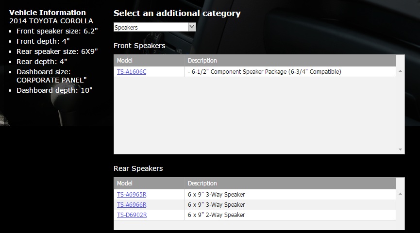

Me pasa lo mismo que a vos, ojo con que parlante compras para los traseros ya que si tiene el imán muy grande no da el ángulo del vidrio para colocarlo.
Fijate en pioneer está la guía de compatibilidad te dice cuales entran. Otras marcas habría que averiguar.
http://pioneerelectronics.com/PUSA/Car/Fit-Guide
