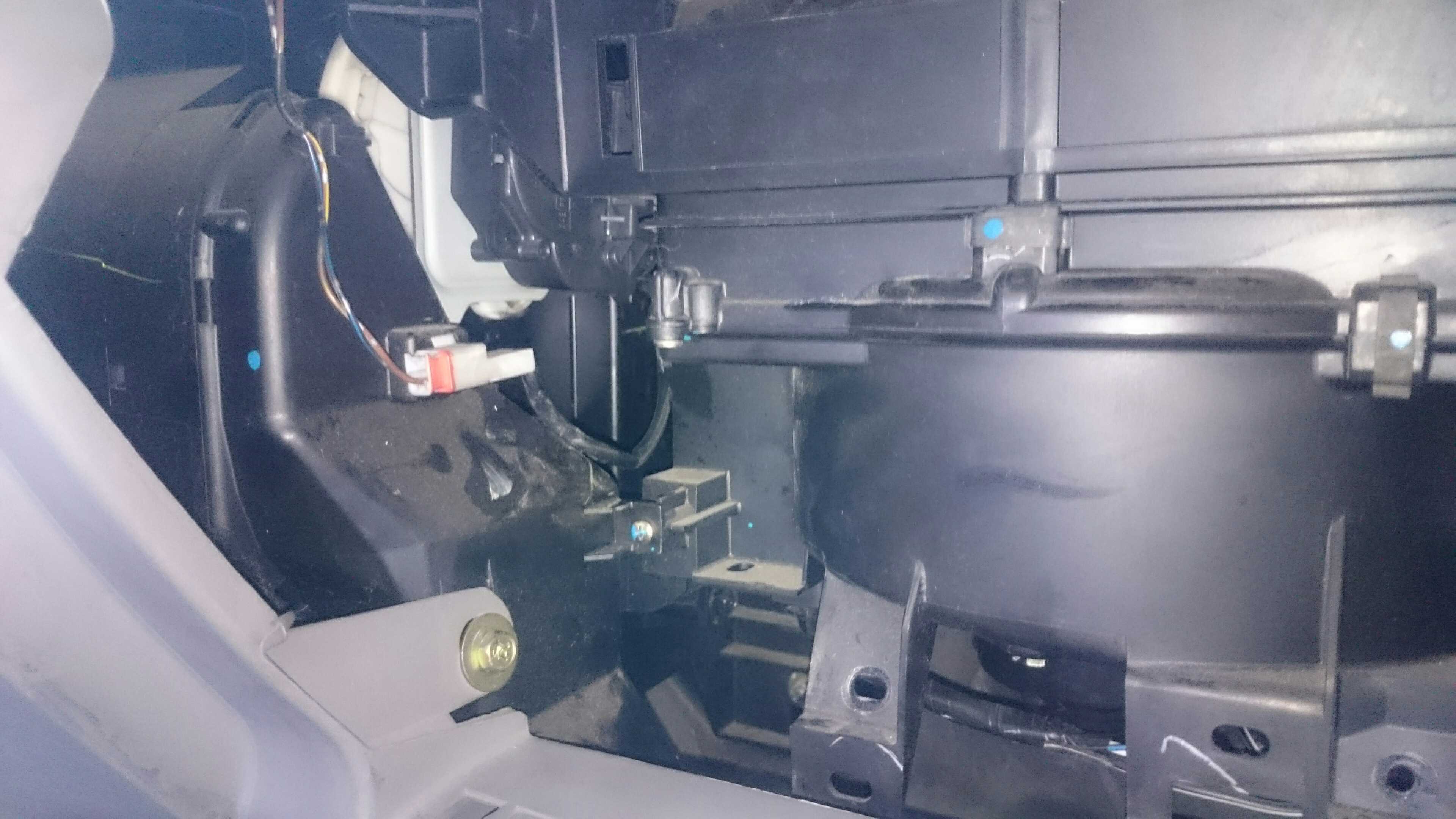

Primer prueba ( mangueras de conexion): con el auto caliente se siente al tacto el calor de las dos mangueras x la circulacion de agua.
Segunda prueba (diagnostico de sistema de climatizador): hice la prueba segun las indicaciones del instructivo q paso Hikaru ( grosoo). Entro de un en modo diag y me tira error 31 y 41. Adjunto imagenes.
Ambos codigos de error mencionan AC/Heater air mix flap motor... Se refiere a la compuerta q direcciona aire caliente y frio??
Gracias

Re: Calefaccion no tira calor
Exacto. Era lo que pensamos en un principio. Ahora habría que ver si es que está trabada o algo está roto. Ahí te conviene revisar el mecanismo que se ve desde el piso del acompañante.
Mensaje por negrodario3 »
Actualizacion: Desarme guantera, corri la ecu, saque fotos (adjunto).. desenchufe y volvi a enchufar cuan conexion encontre a la vista. Trate de mover un poco con la mano todo lo que parecia tener movimiento. Volvi a armar todo y nada.
Hoy mientras venia manejando por panamericana se me ocurrio, como para probar suerte, prender el aire y subir y bajar la temperatura de una punta a la otra lo mas rapido posible como forzandole el movimiento si o si. Y como a la cuarta vez empiezo a sentir aire caliente... Una boludez que resulto. Lo que todavia nose es cual es o donde esta ese flap vendito.
Trate de darle movimiento a las cosas de plastico blanco. Cual seria el flap??
PD: Me queda pendiente volver a ejecutar el diagnostico y ver que resultado tira.
Vista desde abajo.
Vista desde abajo.
Vista desde el frente.
Bien, muy bien. Sabemos ahora que funciona el sistema. Fue muy difícil sacar la carcasa? Porque lo que podés hacer es sacarlo de nuevo y repetir lo del cambio de temperatura para forzar el movimiento. Ahí ves cual se mueve para que puedas lubricar. Fíjate que seguro lo destrabaste cuando intentaste moverlo a mano.
Ya casi se soluciona.
