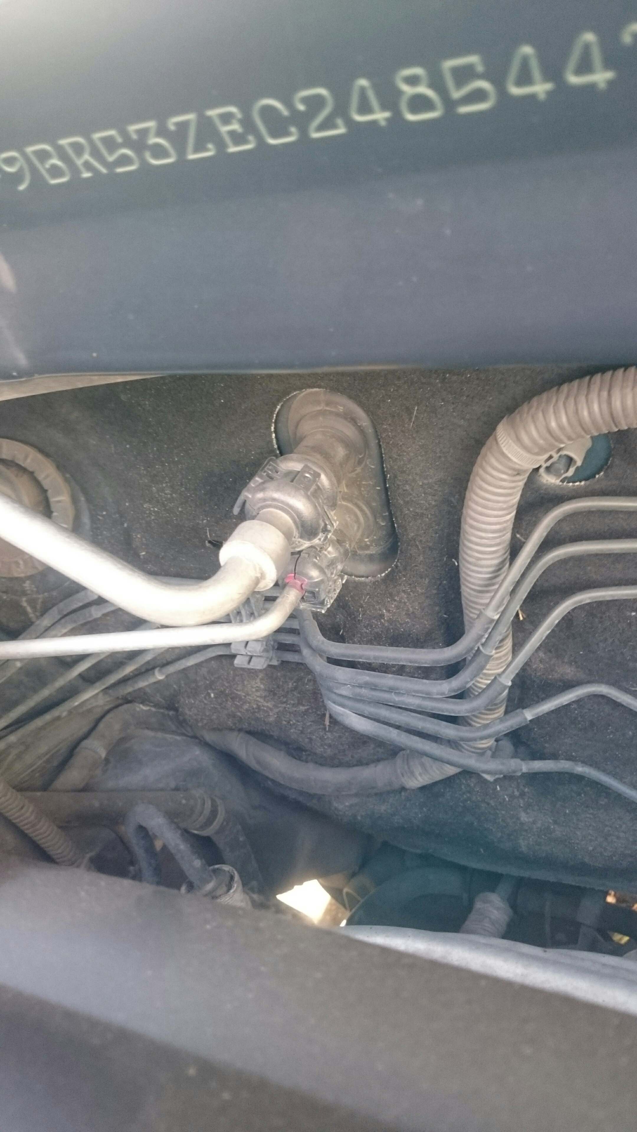

Buen dia gente, ya empiezo a sacarme algunas dudas sobre el corolla 2004 recien adquirido.
Me paso la misma situacion que este post http://foro.club-toyota.com.ar/viewtopi ... efa#p63237
Me preocupe en revisar el aire pero no la calefa.. Cuando lo prendo al maximo en heat, tira viento como loco pero nada de calor. Estuve viendo el post, saque la guantera y ahi me quede.. Saque los tornillos y la carcaza negra q se ve, no se mueve.. Volvi a meter los tornillos donde estaban y lo deje asi para consultar.
PD: Por lo que me parecio, no tiene la cavidad para meterle el filtro antipolen.
Estuve mirando videos de gente q limpia el radiador de la calefa haciendole correr agua para un lado y dsps para el otro. Pero cuando abri el capó vi q en una hay un tramo de manguera y en la otra solo un caño finito.
Ahora las consultas:
# Que puede ser que no tire nada de calor?
# El chirimboli que tiene el caño donde se enchufa cerca del cortafuego, es un abrzadera mas complicada o no se puede sacar?
# Algun taller confiable para llevarlo en caso de que no exista un procedimiento APB q pueda hacer?
Gracias por adelantado.

Podés poner una foto de las mangueritas que viste en el motor?

Eso es el circuito de aire acondicionado, no calefacción. Las de calefacción son de goma.

Entonces seran estos otros dos? Mirando de frente estan sobre la mitad derecha.
Re: Calefaccion no tira calor
Correcto!, son esas las mangueras de calefacción. Con el auto caliente, estan calientes por circulación de agua?
